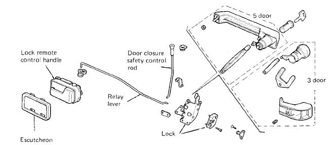

Po tym jak jakiś sku.... chciał mi się włamać do Uniaka całą wkładka się kręci. Rozebrałem tapicerkę ale dojście jest tak ciulowe że ciężko cokolwiek wymacać i zobaczyć. Ja u siebie wypatrzyłem że mam ruszoną jakąś kwadratową blaszkę która chyba jest rozwalona.

Masz tu mały schemacik
