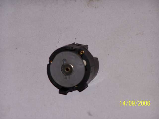

Autko znowu zastrajkowało i odmówiło nie odpala. Już kiedyś pisałem o tym problemie na forum i wykluczyłem po kolei wszystkie możliwości. Auto po przekręceniu kluczyka nie odpala, jest kompletna cisza światła nie przygasają a rozrusznik się nie zakleszcza, przeczyściłem styki, i nic. Auto odpala raz na kilka prób. Została mi już tylko kostka w stacyjce. Dzisiaj rozebrałem stacyjkę. Moje pytanie brzmi. Czy przedmiot na zdjęciu to jest właśnie kostka ze stacyjki? Czy to ona może tyle mieszać ? I ile kosztuje nowa ?

dzisiaj mialem tak samo. po przekreceniue kluczyka nic sie nie dzieje.
tylko ze ja juz wiem ci sie dzieje - > nie łączy styk przy rozruszniku

ja bym spial na krotko i odpala z przewodu, zeby wykluczyc uszkodzenie stacyjki.
Jak mój nie odpala to biore klucz do śrub robie puk puk puk w rozrusznik i po kłopocie, na początku też myślałem ze to kostka ale okazało sie inaczej. zlosnik.gif

sprawdź masę może gdzieś nie masz u mnie było podobnie ale po wyczyszczeniu za pierwszym razem był tydzień spokoju a potem znów to samo zmieniłem rozrusznik znów było ok i znów się posypało teraz po wykręceniu wszystkich przewodów i skręceniu do kupy już 2 tydzień jest spokój i nie wiem co to jest smile.gif albo co to było smile.gif myślę że brak styku na jakimś kablu.

u mnie tak sie działo jak masa sie naderwala
ale nie przy rozruszniku tylko w miejscu gdzie sie z nadwoziem łaczy --> sprawdz mase moim zdaniem to to bedzie
Kupiłem nową kostkę i od 2 dni spokój smile.gif cena 53 zł w mototechnice. Wymiana około 1 godz smile.gif. Jak narazie wszystko ok mam nadzieje że to było to i już nie bedzie problemów. Pozdrawiam i dziękuje za rady
