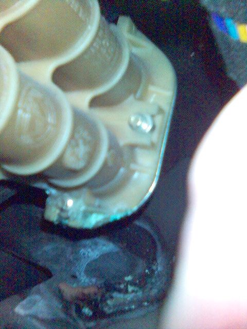

Zdjęcia mojej nagrzewnicy
Przy okazji naprawiania dmuchawy, zajrzałem w kierunku nagrzewnicy. Jest chyba niedobrze. Widać jakiś syfek z płynu chłodzącego, taki zielony nalot. Zrobiłem zdjęcia, marne, bo z komórki frown.gif no i wygląda mi to na uszczelki, bo mam nadzieję, że nagrzewnica jest OK. Takie uszczelki to można dostać, czy są w komplecie z nagrzewnicami sprzedawane?
Czytałem już jakiś czas temu referat o nagrzewnicy, ale mam nadzieję, że może u mnie tylko uszczelki poleciały...
Nie chciałem jej wyciągać, bo to trzeba by płyn spuścić, a ja to o 21-ej przed blokiem robiłem, trochę mało komfortowe warunki frown.gif
> taki zielony nalot.
Moja wyglada dokladnie tak samo - tyle, ze sprawa jest bardziej posunieta, bo jakis czas temu w trasie auto spozylo ponad litr plynu na 250 km (nie wiem czy to robi roznice, ale bylo tego dnia bardzo goraco), po czym, co ciekawe, spozycie plynu zmalalo do ok 150ml/1000km. Wyciekow na dywaniki nie ma, za to jest smrod plynu przy wlaczonym nagrzewaniu, a i samo nagrzewanie wydaje sie malo wydajne. Nie szukalem uszczelek tylko od razu zamowilem nowa nagrzewnice i wlasnie na nia czekam (Ava w Elit za 167zl).
Ciekawe sa tez inne doswiadczenia z tym zwiazane - w dwoch warsztach, gdzie bylem z tym ubywajcym plynem "fachmani" stwierdzili, ze czas wymienic uszczelke pod glowica. Doszli do takiej konkluzji wnikliwie obserwujac wydech przy przegazowaniu silnika...

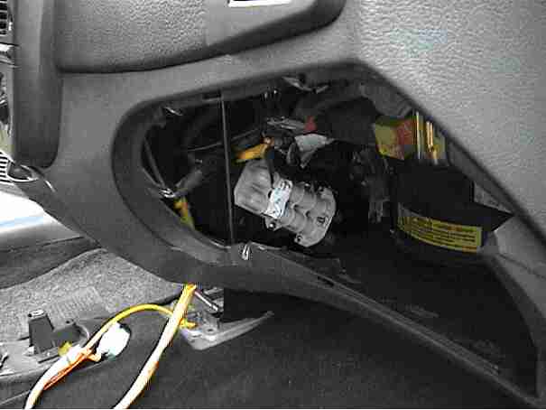

Qrcze, gdzie dokladnuie znajduje sie ta nagrzewnica??
Trzeba cos rozebrac zeby ja zobaczyc??
Znajduje sie gdzies przy konsoli srodskowej??
tu właśnie:
> tu właśnie:
