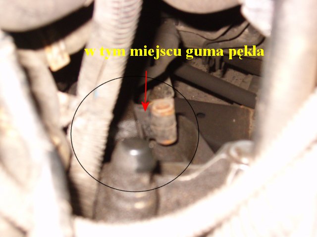

Witam.
Cięzko wchodził mi bieg drugi, Podjechalem do mechanika i okazało się, że pękła guma jak na zdjęciu. Rok temu wymieniałem cały ten mechaniz, ale nie był to oryginał tylko od Daewoo.
Czy można dostać sama taka gumę lub moze jest jakiś plastikowy zamiennik
I jaki jest koszt orginału - tego mechanizmu
Jest to Astra F z 1999r

Nie za bardzo widać na zdjęciu o co dokładnie chodzi.

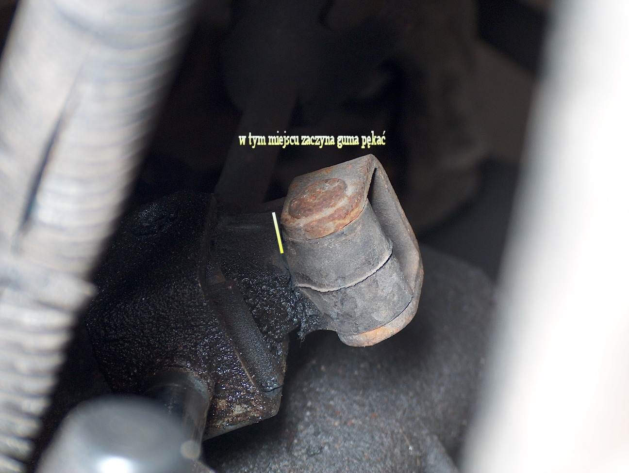

Kolego molski a od lanosa pasowało dobrze? tzn dobrze się jeździło bez zarzutu? Bo też mam zamiar kupić? nie wiem o jaką gume chodzi, może te podkładki co są pod plastikowymi jabłkami?? ja tam dałem jakiej 8mm uciętego węża gumowego i jest sztywno... zrób lepsze zdjęcie i powiedz jak jeździło się do tej pory..?
Przepraszam za jakość poprzedniego zdjęcia, ale dość ciężko zrobić zdjęcie tego całego mechanizmu. Teraz jest trochę lepiej.
