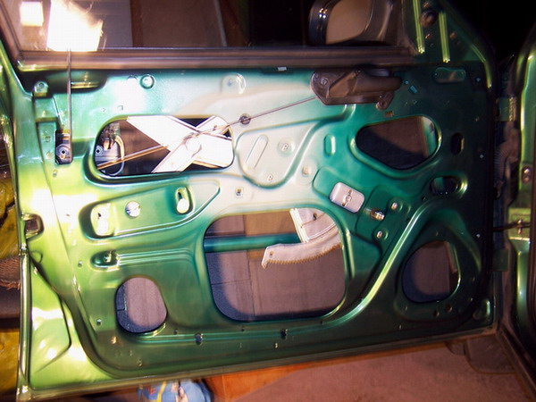

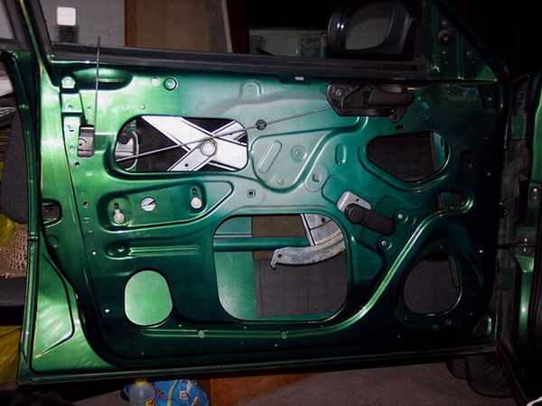

Może po prostu maty bitumiczne? Ja wyciszyłem sobie przednie drzwi i różnicę wyczułem od razu. Silnika nie wyciszałem, bo mój astrolot na szczęście nie warczy, a jakbym jeszcze go obciążył, to by chyba tylko z górki jechał frown.gif.

W jaki sposob wyciszyles drzwi - napisz pare slow...

Wzorowałem się na tym: http://astra.autokacik.pl/tuning/audio/modaudio.html
Z tą różnicą, że do środka wsadziłem miękkie maty - są bardziej odporne na odkształcanie - a zewnętrzną powierzchnię wygłuszyłem matami z aluminum. Poniżej zdjęcia - niestety robiłem je tylko na początku, bo później zupełnie zapomniałem.
Załącznik 2.
