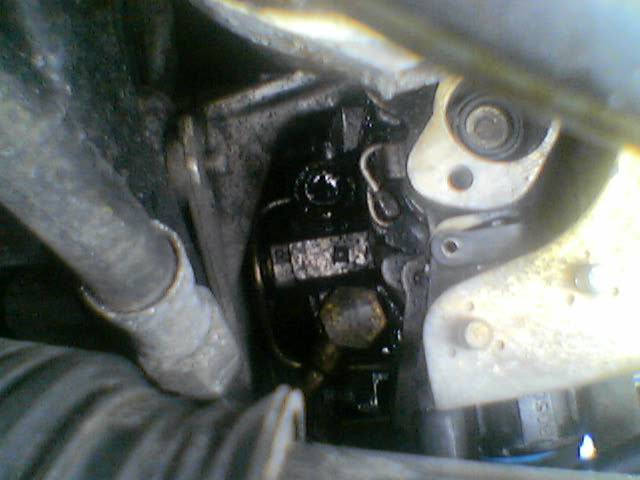

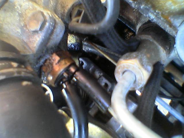

Witam. Nie wiem czy dokładnie to samo ,ale u mnie było podobnie frown.gif PATRZ FOTY W ZAŁ. Pomogła dopiero wymiana czujnika termicznego frown.gif 106pln w ASO - nigdzie indziej był nie do zdobycia frown.gif Teraz jest czysto i suchutko smile.gif Pozdrawiam
Tak wyglądała pompa wtryskowa i wszystko wokół i poniżej...
