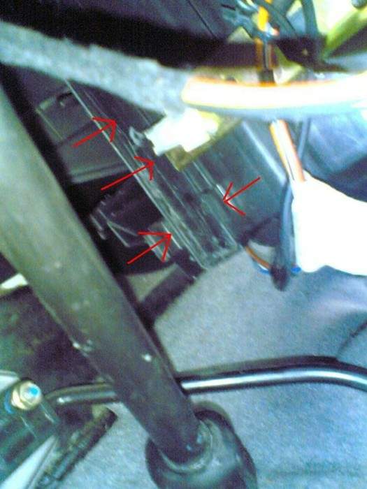

Witam! Może się to komuś przyda dlatego umieszczam fotkę z montażu i krótą instrukcję... Otóż na początek kupcie filtr i klapkę (obudowę mocującą) koszt klapki ok. 16 zł w autoryzowanym serwisie... Trzeba się również zaopatrzyć w ostry nożyk... Potem rozebrać kolumnę kierowniczą... Zanurkować głową w dół... Po prawej stronie od pedału gazu mieście się obudowa z charakterystycznymi ząbkami... trzeba wyciąć w niej dziurę... tak by krawędzie były równe, w przeciwnym razie filtr może się roztargać przy wsuwaniu. Po wycięciu wsuwamy filtr w prowadnice i zamykamy klapkę... Co dziwne odwrotną stroną niż by się to wydawało każdej normalnej osobie na nią patrzącą... Potem pozostaje jedynie zamontowanie kierownicy i radość ze świeżego powietrza i braku resztek liści na twarzy...
P.S. Na fotce widnieje miejsce, które trzeba wyciąć a także zaczepy do klapki.

Co rozumiesz przez rozebranie kulumny kierownicy ?
jaka masz wersje sieny ???? wszystkie sieny mają ten filtr ??
> Pozdrawiam
ZDEMONTOWANIE !!! Co prawda możesz próbować bez ale może być ciężko wink.gif
1.6 16V bez klimy 97r... Filtra NIE mają wersje bez klimy i te które nie były składane w Brazylii... Gdybym go miał nie wycinałbym miejsca na niego i kupował klapki tylko go wymienił... wink.gif

Podejrzewam, że mam u siebie taki filtr (siena 1.6 16v hl 1998). Ostatnio zaczęły mi bardziej parować szyby. Czy trzeba odkręcać kólko kierownicy ?
Dzięki za informacje?

Jeśli go masz to jesteś szczęśliwcem... wink.gif Wydaje mi się, że to samej wymiany nie będzie konieczne odkręcanie kolumny... ale nic za to uciąć sobie nie dam bo nie wiadomo czy będziesz z stanie wsunąć nowy nie załamując go nigdzie...

hmmm z tego co wiem to jak byla klima to był filtr...
