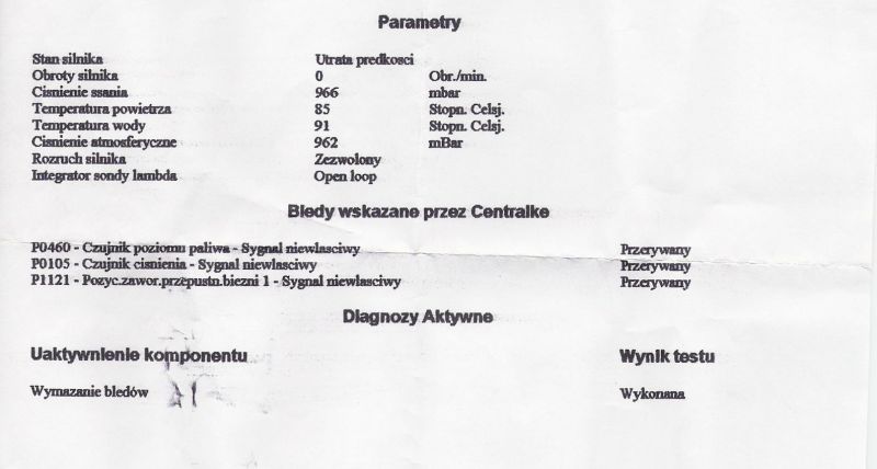

ojciec ma stilo 1,6 z 2002 i na examinerze powtarzają się błędy, po każdym kasowaniu powtarzają się
samochód generalnie jeździ bezproblemowo ale raz na jakiś czas go "trafia", na chwilę spadną obroty. potem wszytsko wraca do normy i potem już tylko denerwujący komunikat zlosnik.gif
w aso powiedzieli, że przy następnym razie będą szukać, a w czarnym scenariuszu przepustnica do wymiany zlosnik.gif
przejmować się czy jakieś środki zaradcze podjąć?
wyglada na to ze przycina ci potencjometr w przepustnicy (blad) a czujnik cisnienia i temp powietrza w kolektorze dolotowym glupieje odrobine (blad + temp. powietrza 86C)
ten zapis robiony byl na wylaczonym silniku nie?
ojciec odpisał mi, że jak pamięta to na wyłączonym
