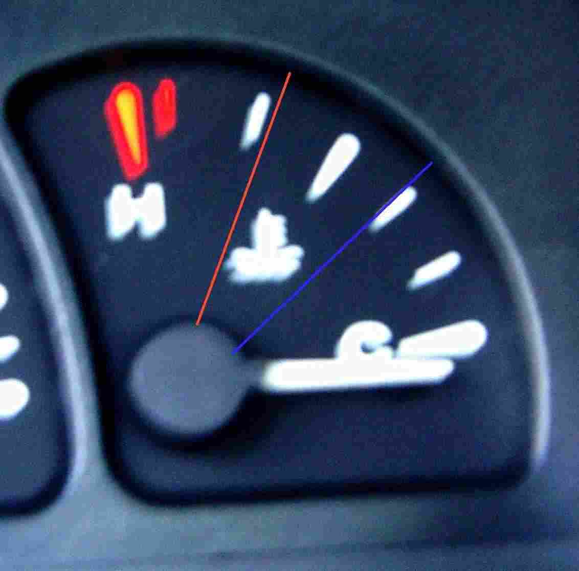

czy w 1,8 to normalne??
witam
chciałem porównać wskazania temp. cieczy chłodzącej z tymi co mają takie wskaźniki.
Na czerwono zaznaczyłem położenie strzałki w korkach przy wysokich temp. dziennych, na niebiesko położenie strzałki podczas jazdy.
Prosze o przedstawianie swoich wskazań, z góry dzieki

w 1.8 które czasem użytkuje też tak jest
> hello
w moim 1.6 jest podobnie (skala ciut inna wink.gif ) podczas jazdy ciut ponizej polowy w korku ciut powyzej polowy
A u mnie jest roznie, ale jak przyloze reka w deske rozdzielcza, to jest tak - jak powinno byc zlosnik.gif czyli dokladnie pol
więc odpowiadam wszystkim.... też tak miałem.... a później wymieniłem uszkodzony termostat smirk.gif
no i ??
przed wymianą opornika na wentylatorze tez tak miałem. Teraz jest oki wskazówka tak jak powinna byc. Wczesniej było tak jak na foto. Czyli załaczał sie tylko 2 bieg wentylatora
tak, tylko że w książce obsługi jest napisane, że w 1,8 nie ma żadnego opornika na wentylatorze, tylko za to odpowiada komputer

-- jak miałem za mało płynu / zapowietrzony układ to w korach zblizało mi sie do czerownej kreski. Odpowietrzenie poprzez postawienie dziobem marysi do góry ( na jakims wzniesieniu ) i dolanie płynu rozwiązało problem.
Inna sprawa, ze przy klimie wiatrak chodzi mi non-stop w lato a temperatura utrzymuje się ciut powyżej ostatniej białej kreski czyli cos kole 110 st - oczywiście sprawa ma sie w korkach.
Przyczyna jest , niestety, zapchanie żeber chłodnicy i spadek jej wydajności :/
Ale żeby usunąc te "usterke" musiałbym zdjąc cały przód, spuścić czynnik z klimy i wiele innych.
Dlatego na razie sobie odpusciłem - idzie zima, więc przegrzanie nie powinno mi grozić a i klimy się będzie włączało...
