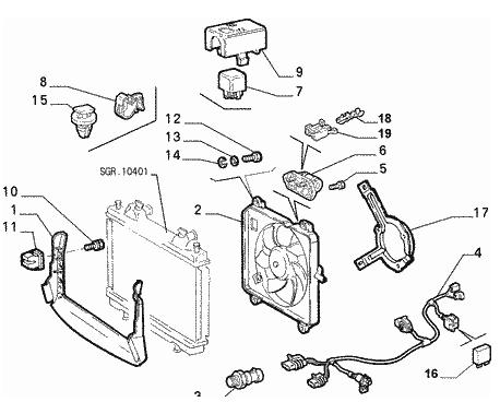

> miałeś załączyć schemat z epera dla wersji 1,8 z klimą
spokojnie palacz.gif w pracy nie mam epera ani Zębowicza smile.gif po pracy dopiero, ale w Zębowiczu na schemacie elektrycznym dla silnika 1.8 z klima jest opornica i jest tez przekażnik niskich obortów elektorowentylatora tak wiec w 1.8 jest podobnie jak i w 1.6
napisałem żebyście sobie sprawdzili...
lenie jedne...
macie schemat:
6 to własnie opornica widac że w 1.8 jest jedna u góry zarówno w przed jak i poliftowej wersji.

no sprawdizlem wcozraj 033102bebe_1_prv.gif i Zebowicza i cos zagladnałem do epera ale pare piwek bylo przy tym wiec nie skupilem sie za bardzo , ale na schemacie 10.4 (pamietam nawet smile.gif) bylo wlasnie wszystko
> macie schemat:
