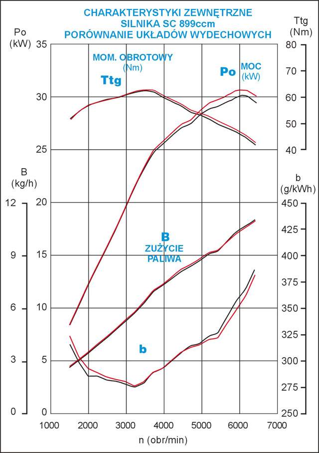

Witam,szukalem w SZUKAJ ale nie znalazlem tego co chcialem,a mianowicie bardzo pilnie poszukukje CHARAKTERYSTYKI ZEWNETRZNEJ SILNIKA z Fiacie Seicento o pojemnosci 899cm3...
Z gory dziekuje za kazdy wykres lub link do niego!
