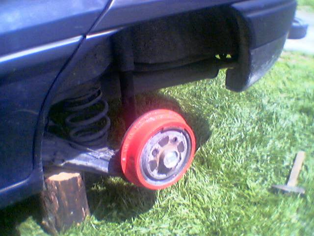

Troche dla oka ALUSKI ale i pytanie technioczne.
tu się "chwalę" grinser006.gif z mojego nowego nabytku. Odnośnie malowania bębnów i tarcz na kolor - czerwony
1. jakiej fabry uzyć bo zwykła chyba odpada.
2.Czy nie będzie zalatywać wiochą?
Są farby do zaciskó hamulcowych. Podobno wytrzymują temperaturę. Do bębnów zapewne też się nadadzą.
PS. Aluski całkiem całkiem ale chyba ci kapsla brakuje

Co do braku kapselka to nie brakuje tylko nie jest założony ponieważ osłona śruby centralnej jest za duża i mocowanie kapselka nie wchodzi, ale po pracy zdejmę osłonkę i założę kapselek. Co do oponek takie były w zestawie więc nie będę wybrzydzał. Jak się skończą (co nastąpi w mirę szybko grinser006.gif ) to kupie lepsze albo założę te które mi zostały i te tez dokończę.
Co do malowania to zastanawiam się też nad opcją pomalowania tylko zacisków przednich.
