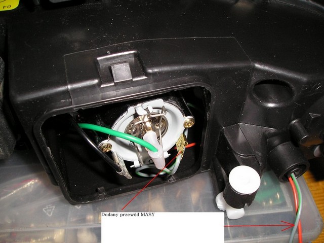

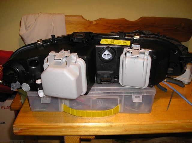

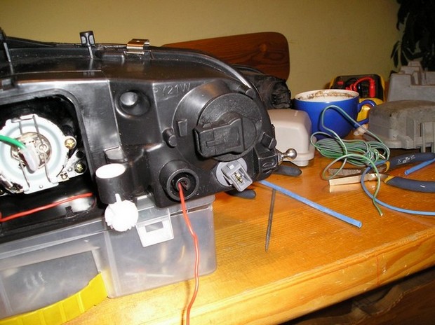

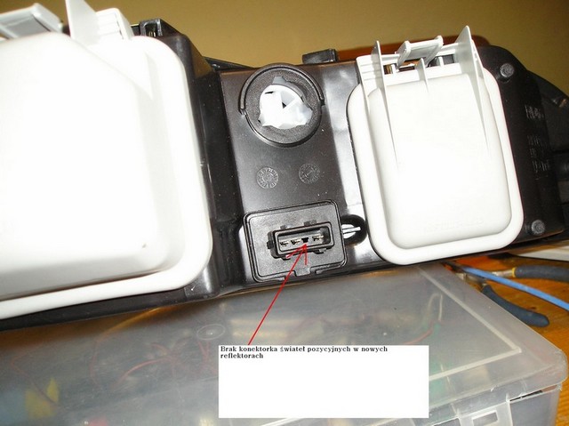

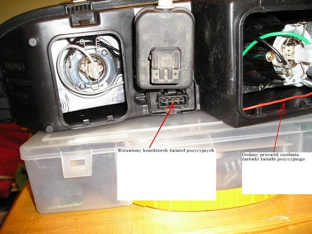

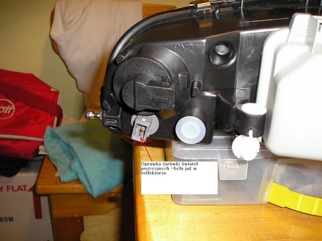

Sam postanowiłem takie kupić. Zakładałem je i ustawianiem prawie dwa całe dni. Zaczęło się od szukania podłaczenia swiateł pozycujnych. Nie chcąc psuć orginalnej wtyczki i ciąć kabli wymyśliłem troszkę inny sposób niż opisywany w "śmietniku" -dokumentacja foto bo niechce mi się rozpisywać.

Pomysłowy sposób na pozycyjne.
Jak byś zapodał fotkę na przedłużenie gwintu metodą piłowania byłbym wdzięczny.

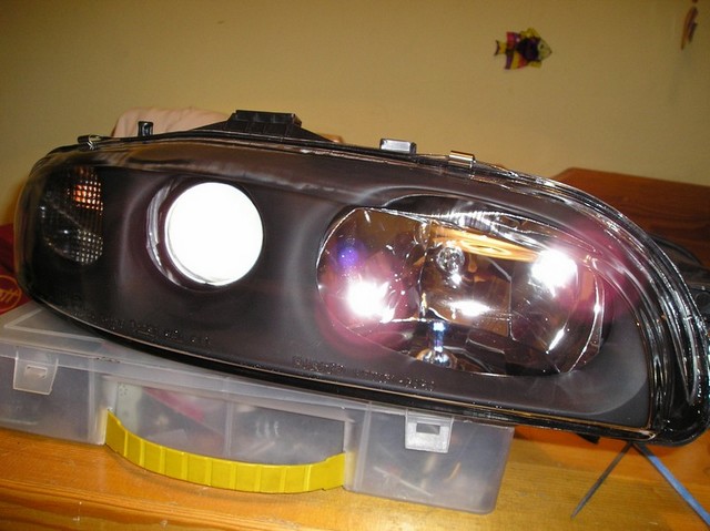

.przydała by się fotka jak prezentują się na samochodzie a przy okazji fajoskie masz rybki na ścianie grinser006.gif
Szklaneczka z Żywcem nie weszła w kadr fotki, a obrazka z gwintowania nie zrobiłem bo wpadłem na to na parkingu i nie miałem przy sobie aparatu, ale w niedługim czasie uzupełnię dokumentację.
