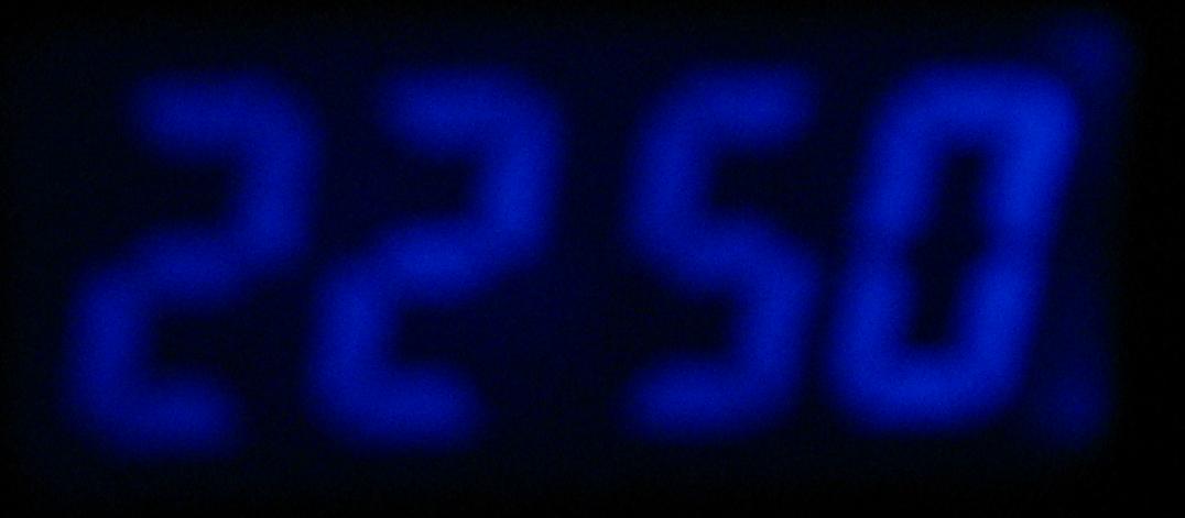

Czy ktoś z Was zmieniał już podświetlenie zegarka? Chciałem zmienić z koloru zielonego na niebieski, dałem niebieską żarówkę ale jest tam coś co przeszkadza i zegarek nadal świeci na taki "dziki" zielony... jak to zrobić żeby był pełny niebieski?
zarowke zmien na diodke bendzie lepszy efekt a zaraz pod wysfietlaczem jest zielona folia poprostu wyciagnij ja z tamtąd przyluz na zwykla kartke papieru bialego zlosnik.gif i odrysuj na taki sam sztalt potem wloz ten papier spowrotem powinno bys ok.gif

Dzięki wielkie zaraz się zabieram do pracy:P
> powodzenia
> troche ci zeszło
Robilem to pare chwil ale nie odrazu wchodziłem na neta smile.gif efekt jest wg mnie ładny, przynajmniej mi sie podoba:)
