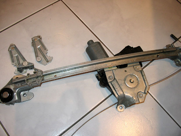

Dzisiaj po raz drugi spotkała mnie przykra przygoda. Spadła mi szyba do środka drzwi. Ponieważ było to już drugi raz wiedziałem o co chodzi. za pierwszym razem stało się to z rok temu w drzwiach po lewej , pojechałem do mechaniora rozebrał drzwi i się okazało że pękł plastikowy element łączący szynę z szybą
No i DUPA, nie ma tego chyba nigdzie.
Dzisiaj spadła szyba po prawej stronie i postanowiłem sam się tam dobrać. 2 godziny mi to zajęło, ale zamontowałem "tymczsową" deskę trzymajacą szybę.
Z lewej mam wymontowany podośnik, bo myślałem że może uda to się skleić, albo sam ten plastik wymienić. Jednak to gówno nie jest do klejenia, a samego badziewia niet.
Po przyjżeniu się podnośnikowi stwierdziłem, że nawet mając ten elemet nie da się go zamontować, bo SUPER INŻYNIEROWIE Z OPLA wymyślili to tak, że trzeba będzie wymienić całą szynę.
Czy moze ktoś wie gdzie można dostać taki podnośnik ( moze być bez silnika) lewy i prawy razem z elementami co trzymają szybę
Na allegro nie widziałem, chyba ani razu
no nie wierzę , ze tylko mi się tak urwało

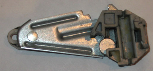

dzisiaj dodam foty felernego elementu
Pomużcie to zdobyć
w zał 2 foto
Jednak można zdjąć ten plastik, zwracam honor dla inżynierów,ale chyba trzeba mieć wymontowaniy cały podnośnik
