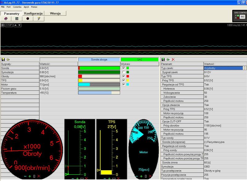

Moje ustawienia STAG 50! Dobre???
Oto moje ustawienia zdjęcia poniżej. Bardzo proszę o opinie! Co zmienić co nie taki idt! Z góry dziękuje.

Oto moje ustawienia proszę o opinie czy są Ok?

Oto moje ustwienia. Proszę o opinie czy są Ok a jezeli nie to co zmienić! Będe bardzo bardzo wdzięczy!Dzięki. Jeszcze tylko zapytam czemu pokazuje błąd sondy gdy wentylator od chłodnicy chodzi??? Potem wraca do normy!

Czy ktoś na tym forum jest mi wstanie powiedzieć czy te ustawienia są OK>?<

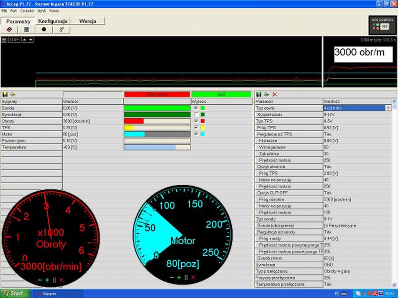

To co napiszę dotyczy AL-700 ale prawdopodobnie również w Stag50 będzie podobnie.
1. Próg sondy. Mam 0,449 V a Ty 0,06V. Tzn sonda po osiągnięciu tego napięcia od dołu zaczyna zubażać mieszankę. Dlatego masz cały czas ubogo. 0,06V to napięcie dla bardzo ubogiej mieszanki.
2. Wyłącz Cut-off. Lub co najmniej ustaw obroty na ok 2-2,5 tyś.
3. Sprawdź czy wentylator po włączeniu nie dmucha w otwory kompensacyjne reduktora. Ja tak mam i wtedy mieszanka dość mocno mi sie wzbogaca. Ale mi mto nie przeszkadza. Może być też opcja że otwory są tak ułożone że będzie się zubażał bo tworzy sie podciśnienie. Miałem tak po zatkaniu jednego otworu kompensacyjnego.
Powiem tak - ustawienia jakieś do bani!
1. to co kolega napisał: ustaw próg sondy na 0,45 jeżeli chcesz oszczędzać, a jeżeli lubisz dynamiczniejszą jazdę np. - 0,55
2. wyłącz an razie cut-off, a jeżeli masz włączony, to obroty na 2000 i motor na pozycję np. 40
3. próg TPS ustaw na 1,5 lub 2V - bo teraz działa cały czas, a ma działać dopiero jak naciśniesz gaz i pozycję ok. 30% więcej niż ustali Ci się krokowy (obecnie masz 80, więc jakieś 105-110)
4. rędkości sondy możesz zmniejszyć, większa powinna być podczas otwierania krowego, a mniejsza podczas zamykania
5. typ przełaczania - daj na obroty w dół i ustaw na 2000
6. zmniejsz makzymalne obroty gazu - tak do 5500 lub nawet mniej
Jak to poustawiasz to pojeździj, zrób skany przy 3000 obr./min i na jałowym i zapraszamy ponownie.

Oki zaraz tak zrobie! Wielki thx!
Teraz chodzi super! Ale ciekawe jak ze spalaniem? Czemu nie ma wykresów? i czemu ciągle jest błąd sondy lub sonda uboga? Pozatym ustawienia ok? zy jeszcze coś zmienić??? Dzięki Pozdrawiam!

Za mały zakres górny krokowca, dlatego ciągle ubogo.

Po przestawieniu opcji w programie konieczna jest ponowna regulacja parownika żeby sonda chodziła w prawidłowym zakresie. Spalanie zapewne się podniesie. Powinieneś dążyć do tego żeby spalanie LPG było o 15-20 % wyższe niż benzyny. Jeśli pojeździsz z Lambdą na poziomie jaki masz czyli bardzo ubogo do bardzo szybko załatwisz UPG i zawory.

Możecie mi powiedzieć tak dokładnie co w parametrach zmienić? Tzn z ilu na ile! Wielkie dzięki bo nie chce wykończyć silnika! Sory że tak pytam ale na prawde mam bardzo mało pojęcia o LPG! Jeszcze raz thx

Podnieś pozycję motoru dla 900 i 3000 obr. o np. 10. Wyłącz regulację od TPS niech na razie zostanie tylko sonda. Czy na pewno w twoim aucie jest sonda rezystancyjna? Jakie są tam jeszcze opcje wyboru?

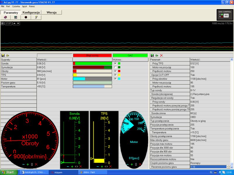

Chciąłbym żebyście ocenili moje nowe ustawienia,niestety nie mam w swoim laptopie (dość wiekowym) opcji Print Screen więc wszystko spisałem i wklepałem do exela. Co o tych ustawieniach sądzicie?? Co byścię zmienili? Dzięki za opinie!
typ przełączania dałbym na obroty w dół ,albo tam jest chyba jeszcze jedna opcja coś z TPS ona najlepiej działa. Ale z tym PRZEŁANCZANIEM to dałeś bobu, w tylu miejscach ci to słownik podkreślił grinser006.gif
