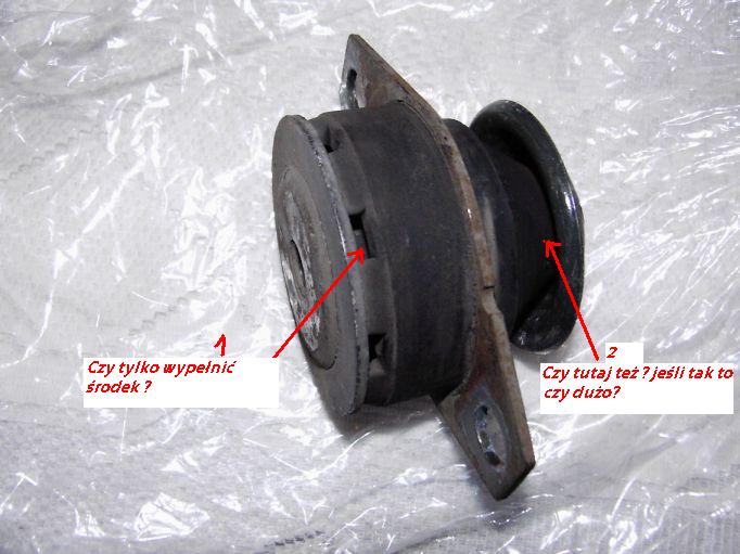

utwardzanie poduszek FOTO
Proszę o podpowiedź jak trzeba wypełnić klejem poduszki
czy tylko środek czy też pod kielichem i jak czy na równo z nim i gumą? Dziękuję z góry. smile.gif
> Witam
Wypełniasz wszystkie dziury między gumą w poduszkach, jak nalejesz troszkę więcej kleju to nic się nie stanie, zawsze można przyciąć jak wyschnie (równo to chyba ci się nie uda nalać od razu), ja nie przycinałem tylko jak wyschły to zakreciłem do auta, ten klej jest plastyczny, więc dopasuje się do gniazda. Fotek nie mam, ale to banał. Pozdro
> Witam
wypełniasz wszystko co sie da ok.gif i montuj na auto po upływie no najmniej 24h a jeszcze lepiej za 2-3dni bo bardzo gruba warstwa tego kleju wolno schnie
