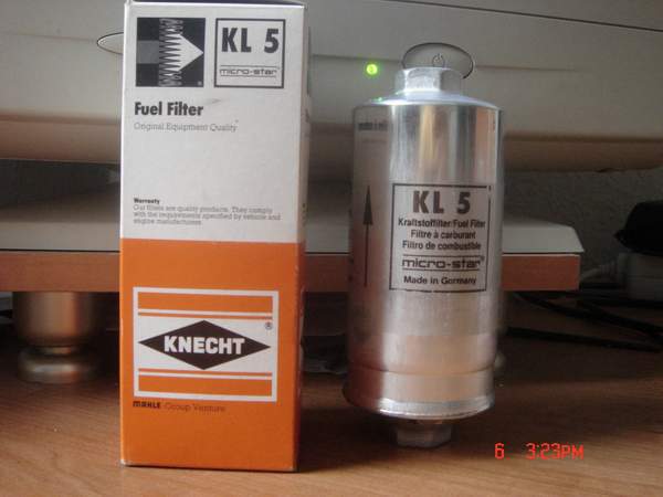

jest wreszcie filterek, cały tydzien czekałem, także dzisiaj zaczynamy leczyć punciafke. Jak to nie pomoże to wrzucamy pompe a jak dalej nie przejdzie to zostaje tylko uszczelka pod kolektorem wydechowym ale raczej nie powinien od tego sie krztusić. No i jeszcze świece po drodze

ładniutki smile.gif Kiurde mi też sie przycina czasami zwłaszcza na niskich obrotach ale w moim nie ma filtra i chyba trzeba będzie do pompki looknąć mad.gif
jesli to bedzie filtr paliwa to stawiasz flaszkę zlosnik.gifzlosnik.gifbiglaugh.gifbiglaugh.gifbiglaugh.gif

Filterek musisz miec, jesli go niema w "widocznym" miejscu to pewnie tworzy "całość" z pompką paliwa zeby.GIF

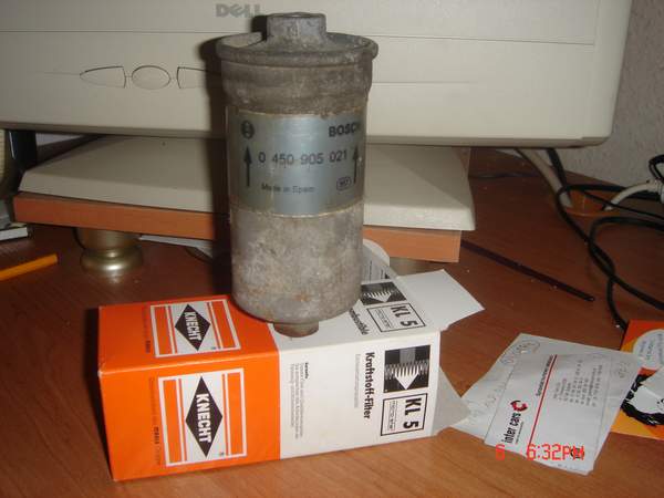

Bo daliśmy w palnik, ucieszeni na maxa że przestało ale znowu zaczęło szarpać,prychać ale to zupełnie inna historia bo poprostu zaczęło brakować paliwka yay.gif
W ten stary filtr jak dmuchnąłem to ledwo powietrze sie przedostawało....
I mam nauczke by nie dopuscić do zabraknięcia paliwa gdyż wtedy zaciąga najgorszy syf i przytyka filtr i całą reszte ...
A oto winowajca (mam nadzieje bo jest OK)
Zapewne nie wymieniany od kilku lat hehee a do tego Hiszpański.... i w Hiszpani zawiódł jak popróbował ich paliwka

> Ten filtr to wygląda jeszcze na oryginalny i nigdy nie wymieniany
> Ciesze się że pomogło
hejoo Byku, jak tam Ci?? Jak monster??
No co Ty, myslisz że fabryka ten filtr?? buuhehehe ale by była beqa??!!
