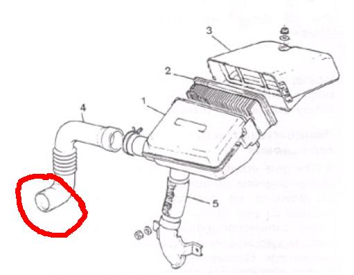

Wyjmij węża od dolotu powietrza co prowadzi do atrapy (znaczy się poprostu go odczep przy atrapie i skieruj na bok), przejedź się i powinien problem zniknąć. Też tak miałem.
Fachowo nazywa się to przewodem odsysającym powietrze, a wygląda to tak jak na rysunku (zaznaczyłem to co należy odczepić. 277625303-ksdjg.JPG
tyle ze problem kolegi nie dotyczy LPG tylko noPb
wiec modyfikacja dolotu nie jest rozwiazaniem problemu

Dokładnie, mam ją odłączoną od chwili montażu LPG, może faktycznie krokowiec tylko gdzie on jest bo się aż tak nie znam
