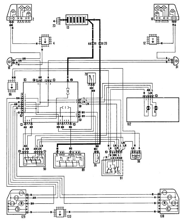

Tu masz część schematu elektrycznego zasilania kierunków.
Przednie kierunki połaczone sa tylko! do minusa/masy i poprzez kable AN i A do skrzynki bezpiecznikowej a z tamtąd na panel i do włacznika zespolonego i tyle. Żadne czary i mecyje. Budowa prosta jak cepa więc czego ja nie wiem lub na jakiej podstawie mówisz że mam nikłe pojęcie o elektryce w aucie?
> Yhy a kolega to pewnie profesor
> Biorąc średnią wieku uczestników tego forum, naprawiałem elektryki
> samochodów, wymieniałem wiązki itd już wtedy gdy oni raczkowali.
> Nie wiem co Ty wtyde robiłeś, ale to ma najmniejsze znaczenie

Jedyne co mogę dopisać że na tym schemacie kierunki nie są bezpośrednio zabezpieczone bezpiecznikami, więc aby to było coś z bezpiecznikiem to musiało by pół elektryki w samochodzie nie działać...
Nie znam dokładnie schematu Clipa , ale mogę spodziewać się że nie ma tam większych rewolucji albo zasadniczych róznic
> A kto mówił o bezpiecznikach na każdą żarówkę?!
> Zabezpieczony jest cały układ.
> działać...
