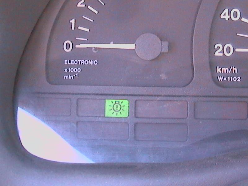

...A kontrolki -że wlączone swiatła zdaje sie że w OPLU nie ma - jak wlączone swiatła to swieci się np. licznik. Ja zrobiłem dodatkową kontrolkę właczonych świateł mijania - jak Cię interesuje to chetnie pomogę. Dziekuje za poprzednią odpowiedź na priv. banana-wave.gifsmile.gif
Ja zrobiłem kontrolkę od świateł w liczniku (było coś takiego).
Fotka w załączniku.

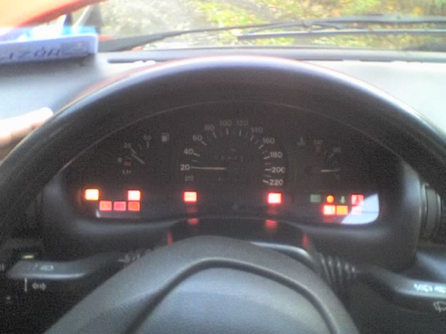

Podoba mi sie Twoje wykonanie. Ja mam podobnie - tylko, że do wersji podstawowej (x1,4nz) wstawiłem do licznika 21! kontrolek. (np świeci jak hamuje,pracuje dmuchawa, grzeje szyba, lusterka.....) Mam chyba joba na tym punkcie. Najgorszy problem to znalezienie odpowiednich "szkielek"- duzo było w liczniku od OMEGI) Teraz poszukuję symbolu wiatraczka- bo ten wstawiony mi się nie podoba....Może masz coś takiego na zbyciu.....albo gdzie dostać. Całych liczników nie bedę kupował. Dobrze by mieć chody na szrocie - dla nich stłuczony licznik to śmieci - a dla mnie skarb.....ale tylko opel - bo na innych jest namalowane na wierzchu, a ma byc jak oryginał... pub2.gif

Ja mam podobny problem, tylko ze w ASTRZE G, tzn. tez mi brakuje ten kontrolki od świateł mijania i bardzo bym prosił o jakieś instrukcje "co i jak" zrobić aby w prosty sposób takową kontrolkę sobie zmajstrować samemu. Może jakieś foto, albo dokładny opis, które kable i gdzie podpiąć.
Będę bardzio wdzięczny za pomoc.
Kumpel zrobi zdjecie i opiszę - ale cierpliwości - troche potrwa..... 270751858-jezyk.gif
Temat dla chcacych dolożyć pare kontrolek - licznik bez obrotomierza (x14nz) Zacznę od najtrudniejszej przeróbki dobrej na zimowe wieczory. W moim liczniku swieci 21! kontrolek dlatego odpowiadam 5 osobom. Może ktoś powie po co niektóre, ale mam taki kaprys i czas.... Są to od lewej (góra) 1) Poziom płynu spryskiw. 2) wolne 3) Praca wentylatora chłodnicy 4) Brak świateł mijania 5) dmuchawa - wneytrze 6) rezerwa paliwa 7) migacze 8) olej - cisnienie 9) ładowanie akum. 10) długie 11) hak przyczepy 12) postojowe 13)wcisnięty pedał sprzęgla 14) swiatlo cofania 15) pasy kierowcy 16) mgielne tyl 17) praca silnika 18) reczny + poziom plynu 19)komputer 20) wolne 21) włączone światla mijania (pod kontrolką pozycyjnych) 22) ogrzewane lusterka 23) szyba tył.
W liczniku jest duzo pustych przegródek na kontrolki (lub żaróweczki bez oprawek z długimi nózkami) Jak robiłem- wyjasnię na przykładzie świateł mijania, bo o to najwiecej pytań. Trzeba wymontować licznik, W liczniku jest jedna wtyczka 16-b(Duża Wtyczka) (ma wolne miejsca) i dodałem druga wtyczkę 12-b (Mała Wtyczka) ( ze szrotu) poprzez które poprowadziłem kabelki (liczniki z obrotomierzem chyba mją dwie wtyczki - zadanie ulatwione). Dla świateł mijania od przeł. długie/mijania - żółty do licznika-kontrolka mijania - prądowy, a (-) jest zawsze na (DW) na ścieżce nr 4, a (+) jest zawsze na nr 9 (DW). Pozycyjne od przełacznika świateł (szaro-czarny) poprzez wtyckę do żar. a drugi biegun do DW-4. Na liczniku wykorzystałem istniejące ścieżki lub prowadziłem jeden biegun "na skróty" od żarówki do wtyczki.. Mniej wiecej w ten sposób uaktywniłem wiele kontrolek. W moim liczniku były niepotrzebne miejsca, ktore wykorzystałem (np. Swiece żarowe,automat. skrzynia, ABS....) Nic nie jest na stałe i licznik mozna wyjąc w każdej chwili (bez odkrecania linki przy skrzyni). Uwaga na BIEGUNOWOŚĆ. Niektóre funkcje trzeba prowadzić (-) Fotki na razie nie mam , ale będę wyciagał licznik bo nie świeci kontrolka tylnej szyby - a nie mam przekaźnika czasowego (Moze ktoś mnie nim tanio poratuje?) i zapomina się o właczonej szybie (a jest prądożerna). NAJWIĘKSZY klopot to dorwać odpowiednie wzory szkiełek do lampek kontrolnych.Trzeba szukać potłuczonych liczników (Fajny od omegi 2,4) i z nich brać szkiełka- wycinając niepotrzebne i wklejając potrzebne. Ucinać nożyczkami pod kątem, aby nie było widać jasnej krawedzi - najlepiej najpierw popróbować....bo potem przy stykach szkiełek przeswituje od innych lampek. Przyklejamy to do osłony licznika - nie za mocno - super-glu na czubku igły po dwóch naroznikach. NIENAPaprać KLEJEM BO BĘDZIE WIDAĆ Ponoć mozna sobie wydrukować ( jakby ktoś to potrafił to super - piszę sie pierwszy na wydruk w jednej całości w cenie ok 20 zl). Można tez z innych liczników, ale nie od wszystkich typów są przydatne ( np od francuzów, vw nie nadają sie, bo nadruk jest widoczny bez podświetlenia) a ma wgladac jak z fabryki. RADZĘ przed zaczeciem rozrysowac sobie układ, bo można wykorzystać wiele istniejacych scieżek - TO JEST NAJBARDZIEJ CZASOCHŁONNE. Estetyczniej wychodzi wklejanie szkiełek parami - jak zdejmiesz osłone licznika to zakumasz. Uwaga też z lutowaniem. Folia drukow LATWO SIĘ TOPI i mozna trochę szkód sobie narobić! POSZUKUJĘ (może ktos pomoże) szkiełka - symbolu wiatraczka - taki jaki jest przy przełaczniku predkości - mozna wyciac nożyczkami..Trzeba dużo cierpliwości - ale zadowolenie. 893goodvibes.gif
Wersja uproszczopna dla świateł mijania - od przełacznika świateł (+)żółto- biały do diody i od diody (-) do masy. Wiercimy np. w osłonce (w b.widocznym miejscu - aby nie zasłaniała kierownica) licznika otw.5 mm i tam lekko na klej wkładamy diodę.. UWAGA - DIODY bywają plastikowe i mozna ją zabrudzic klejem - trwale. W nocy może trochę przeszkadzać i będzie świecić tez na lugich (mozna bez długich) Lepiej zrobić kontrolkę o braku świateł (ok 15 zl przekaźnik + dioda - 100 zl za mandat). Liczę na pomoc w moich poszukiwaniach. Powodzenia! Chętnie się dowiem, jak komu co wyszło i odpowiem na ew. pyt. grinser006.gif

Kiedyś obiecałem umieścić fotki licznika z tyłu i takie jak widać kontrolki świateł mijania i poz - frown.gif ale zdjęcie b.miernej jakości... oslabiony.gif
