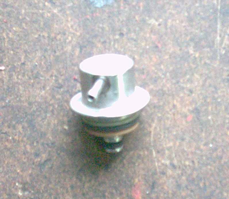

Cały czas walcze z TYM i po kolejnej inspekcji okazało się, że z regulatora ciśnienia wydostaje się paliwo - obstawiam że jest mębrana uszkodzona a co za tym idzie regulator nie działa prawidłowo.

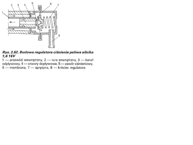

Jak jest to rozwiązane w 1,6 po lifcie??
do listwy wtryskowej idzie jeden przewód doprowadzający paliwo. Na końcu listwy wtryskowej jest tylko odpowietrznik a nie tak jak przed liftem regulator ciśnienia paliwa, o taki:
Obstawiam, że gdzieś wcześniej jest coś co odpowiada za utrzymanie zadanego ciśnienia paliwa tylko gdzie - w baku, przy pompie?

W bbm po lifcie , regulator jest w zespole pompki paliwa w zbiorniku , a z pompy idzie stałe cisnienie na kolektor paliwowy na silniku
> silniku
i nie ma przewodu powrotnego tylko jeden idzie ?
Po lifcie jest napewno przy pompie zawór utrzymujący ciśnienie w układzie - ja to mam właśnie częściowo spieprzone.
Tak jest tylko zasilanie do listwy , powrotu nie ma wcale

Robiłem test z rana na zimnym. Po odpalieniu około 0,29MPa -0,3MPa tyle że wskaźnik cały czas lata (drży znacz się, na ciepłym tak nie ma) Po gwałtownym przyspieszeniu ciśnienie wzrasta do 0,36MPa by po chwili spaść z powrotem do 0,29MPA - 0,3MPa. Pod obciązeniem 0,29MPa. Na 2 biegu przy obrotach 1300rpm. jak wcisne gaz do dechy to zrasta do 0,36-0,37Mpa, przydławia się a później spada do 0,3Mpa i zaczyna przyspieszać.
Po kilku minutach wyłączyłem silnik i zdjąłem wężyk z regulatora - było w nim pełno paliwa - tzn. cały węzyk wypełniony był paiwem.

Nie no ciezko powiedziec cianienia ksiązkowe to nie sa bo max cisnienie pompki 4 bary to za mało a robocze niekiedy za duze , jedno jest pewne regulator do wymiany bo puszcza paliwo , proponowałbym jednak wymienic i pomierzyc cisnienia , a jesli problem bedzie dalej to lepiej odozyc pare złotych i jechac ale do dobrego fachowca
> do dobrego fachowca
dzis zobacze czy znajomy ma regulator. Jak nie to odezwe się do Ciebie. Wymienie i zobacze co się będzie działo. ok.gif
