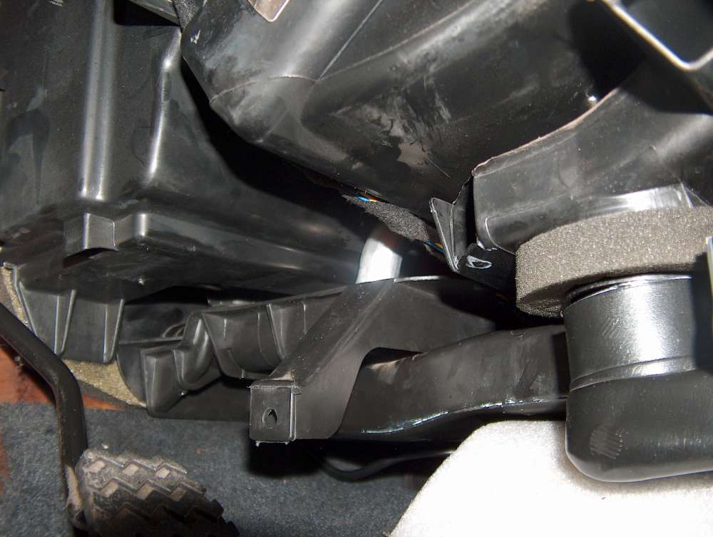

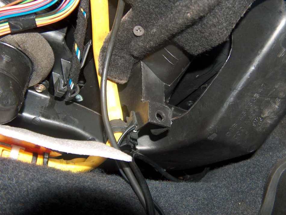

Witam i pozdrawiam. Właśnie ja przerabiałem ten temat i muszę ci powiedziec że na smietniku jest opis od bravo a nie od maryski. Jest troche gorzej ale podobnie. Rózni sie tylko obudowa plastikowa z boku nagrzewnicy która jest inna niz ta co jest pokazana na smietniku. A więc musisz byc cierpliwy bo wykrecenie jednej śrubki pod spodem pokrywy ( tam gdzie rurki wchodza do przedziału silnikowego) zabrało mi prawie połowe dnia żeby ja wykrecic. Jak jej nie wykrecisz to nie wyciagniesz rurek. Bardzo upierdliwe oslabiony.gif U mie była tylko dziurka w rurce co wchodzi do nagrzewnicy i spawanie kosztowało mnie 40 zł. Jak bedziesz wyciagał nagrzewnice to uwazaj zebyś nie zalał sterownika od air bag pod spodem nagrzewnicy. Życze przyjemnego wyciagania i odpisz jak ci poszlo.

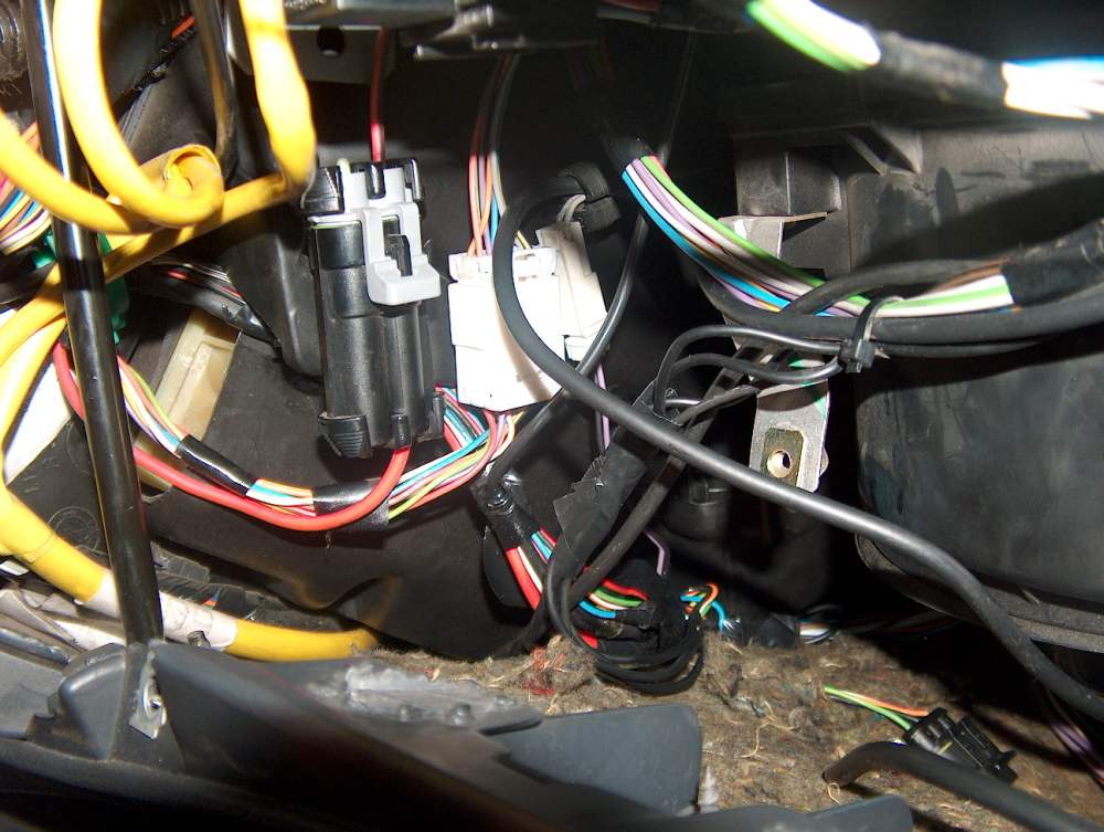

Niestety poddałem się. Po pierwsze dlatego, że nie dotarły zamówione w piątek w pabianickim serwisie uszczelki (właściwie to dotarła tylko jedna). Facet z Fiata twierdził, że bez nowej nagrzewnicy i tak nie ma co się brać do roboty. Jednak chciałem chociaż poznać przyczynę wycieku (rurki, uszczelki czy grzejnik) i mimo że odkręciłem wkręty z boku pokrywy (obudowy) oraz tego opornego imbusa od spodu, to za cholerę nie mogłem jej odciągnąć w żadną stronę przez blokujące inne elementy nawiewu i wiązki przewodówi, więc dałem sobie spokój. Nalałem do układu płynu uszczelniajacego i zobaczymy ...
