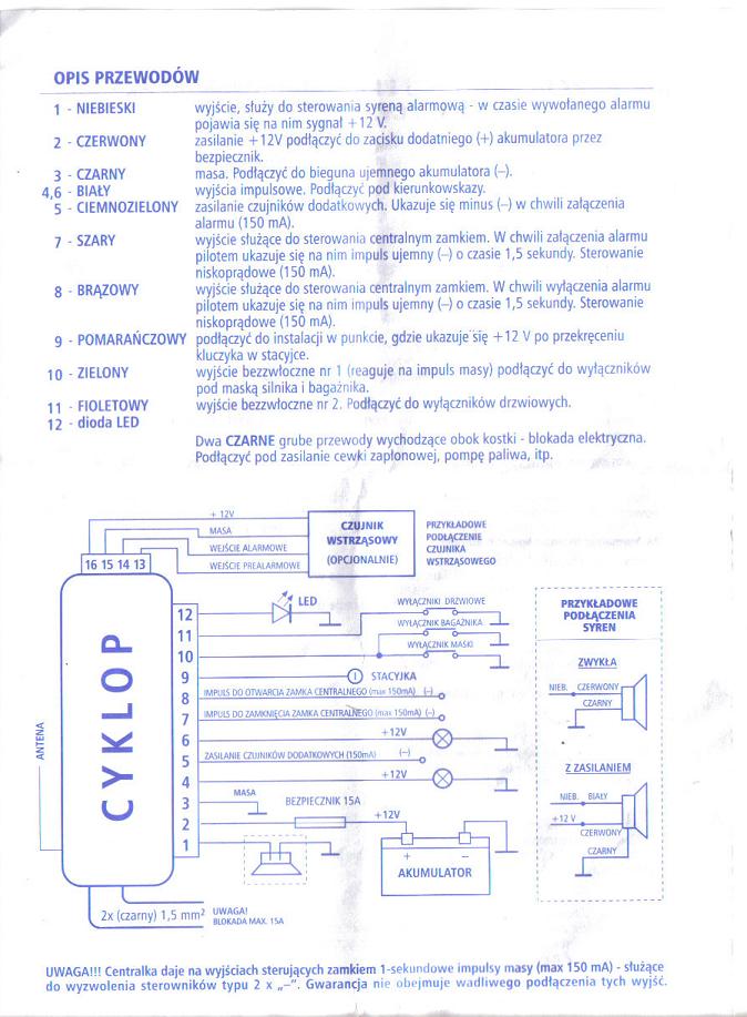

Napisz KONKRETNIE z czym masz problem - mam trochę schematów (zamontowałem kilka alarmów w asterkach) ale nie wiem na co Cię naprowadzać i z czyma masz problem...
Dla przykładu :
Mój problem polega na tym że nie mam odpowiednich złączy w instalacji aby podłączyć centralkę zamka, ani złaczy do podłaczenia instalcji wychodzących z drzwi. Posiadam zamontowany alarm SKORPION i fajnie by było by mógł współpracować z zamkiem centralnym, tak mi się marzy przynajmniej.

a wejdz na strone http://astra.autokacik.pl/ potem meni glowne i Download i tam sa jakies schematy do sciagniecia dokladnie tak to wyglada Sterownik zamka centralnego Sterownik zamka centralnego 5184 Kiekert GM

Dzieki bardzo, mimo że niewiele tego ale zawsze do przodu smile.gif.
Poczytałem troche i wyglada na to że będe musiał chyba się udaćdo gościa co zakłada centralne zamki bo wyglada to na skomplikowane przedsiewzięcie. Chyba że ktoś z Was jest dobry i zna się na zakładaniu centralnego to chetnie się czegoś nauczę.
