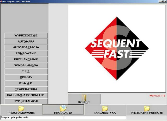

Odpaliłem dziś program do BRC Sequent FAST.
Spróbuję się połączyć i sprawdzić parametry.
