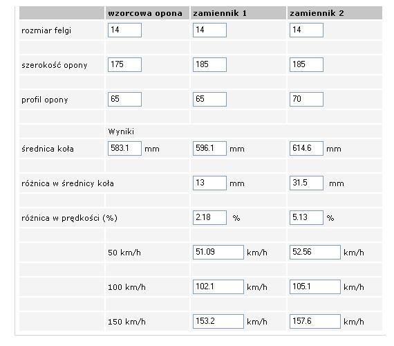

> Tak to wygląda teoretycznie...
A gdzie można znaleźć taką tabelę do przeliczeń rozmiarów kół???
Tutaj
