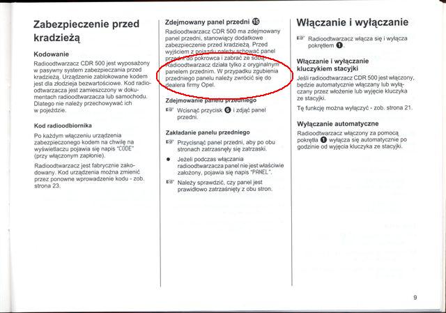

Nowy panel nie bedzie działał, każdy panal ma coś w rodzaju kodu i jest zapisany w pamieci procka radia, napewno można go wkodowac ale niestety nie wiem jak niewiem.gif
Nigdzie nie znalazlem informacji ,ze panaele nie dzialają zamiennie ,ale moge sie mylic .na moj gust to jednak prosi o kod .
Jak wylaczysz radio uruchom standartową procedurę jak do wpisania kodu i poczekaj najwyzej troche ,nawet do 6 godzin i jak pojawia sie kreseczki to lec do jakiegos magika od radyjek ,niech ci odczyta lub usunie kod .
Piszą o tym w instrukcji - załącznik
Na elktrodzie wyczytałem, że panele Delco są pomiędzy sobą zamienne, tak więc można wsadzić panel z Car 400 do CDR 500 oraz odwrotnie i powinny działać. Może powodem jest to, że panel który kolega zakupił jest niesprawny? Coś w nim podobno lekko lata jak się nim potrzepie.

są zamienne , ale trzeba jednak sprawdzić co do czego wkładasz !!
tak jak piszesz to na pewno nie zaskoczy,bo CAR 400 to zazwyczaj Philips
> nim potrzepie.
lekko mogą same przyciski stukać , ale podejrzewam właśnie niesprawność panela.
