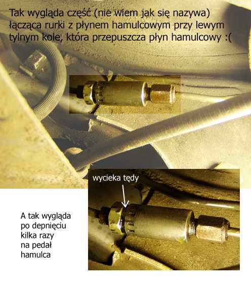

Witam!
Mam problem z wyciekiem płynu hamulcowego z elementu ze zdjęcia w dołączonym pliku. Wycieka przy wciskaniu pedału hamulca (zbiera się, zbiera, aż utworzy kropelkę i kapie na kostkę na podjeździe i plami mad.gif).
Próbowałem to dokręcać, ale już bardziej nie mogę, bo mam wrażenie, że ja mi się ręka obsunie to zrobię jeszcze większe kuku rurkom. A i tak nadal cieknie.
Proszę o pomoc.
Jak się nazywa ten element? (żebym wiedział o co pytać w sklepie, jeżeli musiałbym to kupić)
Czy można to w jakiś sposób samemu uszczelnić? Jeżeli można, to jak? Proszę o szczegółowy opis.
Jeżeli nie uszczelnić, to wymienić, ale jak?
Pozdrawiam,
Paweł
Opel Astra Classic 1.4 PB + LPG 99' srebrny sedan ~140kkm
Witam.
To jest ala korektor siły hamowania.U mnie padł całkowicie i nie miałem hamulca na lewym tyle.W ólsztynie można to kupić tylko w serwisie i kosztuje 400zł 2szt yikes.gifw komplecie.Kupiłem na szrocie za 10zł.Wymiana i sprawdzenie hamulców i wszystko ok.Jeśli zdecydujesz się na używkę to proponuję sprawdzić heble.
Pozdrawiam.

To jest kotrektor siły hamowania. Miałem to samo. Kupiłem u kolegi Boulera w bardzo dobrej cenie. Powinno się wymieniać parami.
