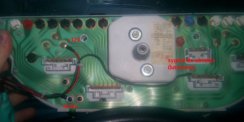

Mysle ze dobrym rozwiazaniem bedzie podlaczenie 3 przewodow do deski zegarow (+12V, masa i sygnal na obrotek) i zakonczenie ich jakims porzadnym zlaczem, do ktorego bedzie podlaczony obrotek. Tak mam zrobione i jest git. Tylko jeden przewod - ten od obrotka - trzeba lutowac, reszte mozna zamontowac na oczka.

A ty czytasz wszystkie posty? Napisalem gdzie sie wpiac - na tablicy zegarow masz wszystko (+12V, masa i sygnal obrotka). +12V jest tam po stacyjce, nic nie trzeba kombinowac. Sam mam tak zrobione i zero problemow z uzytkowaniem. Jak dam rade to zamieszcze dzisiaj fote jak jest to zrobione.

Jak patrzysz na zegary od tyłu to na sciance za obrotkiem wystają
3 szpilki. Sygnał podpina się do tej na samej górze. Zreszta łatwo to zuawazyc bo tylko od tej leci 1 krótka sciezka do kostki.

No i fotka:
> I druga:
wielkie dzięki że Ci się chciało!!!! zmieniam zdanie o Warszawiakach:P jak zrobię to się pochwale. pozdro!

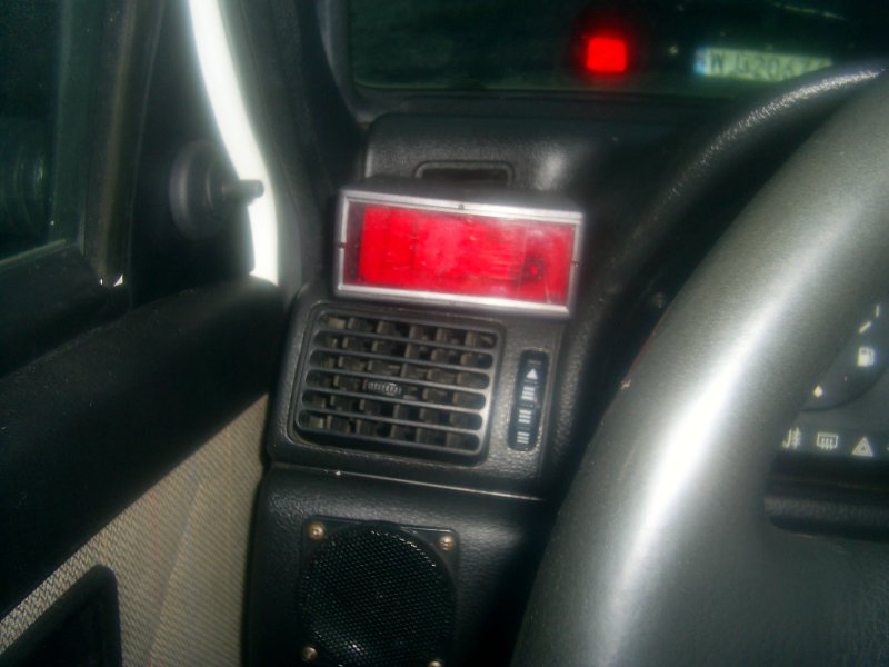

Trochę dziwne to miejsce, bo zasłaniasz sobie nadmuch na szybe ciepłego powietrza...
Moze i tak ale to nie przeszkadza, wczoraj troche parowalo ale wystarcza duzy nawiew zimnego.
spoko ja tylko dałem sugestię, bo wiem że te nawiewy są dość ważne, zobaczysz zimą
> Mówisz tak, jakby tamtędy waliło te powietrze jak głupie...
Właśnie kiepawo tam leci, a dodatkowe zasłonięcie jeszcze bardziej utrudni przepływ powietrza.
dokładnie właśnie chodziło mi o to
Pozyjemy - zobaczymy, na razie jest spokoj. Wybralem te miejsce bo mozna bylo w miare estetycznie doprowadzic przewody do obrotka (wlasnie przez kratke), pasowal tam wymiarami. Ze zmiana miejsca nie bedzie problemu bo zamocowany na taka gabke z klejem po obu stronach.
> stronach.
Jasne, ja tylko dałem sugestię, zobaczysz zimą jak będzie to wtedy ew trzeba bedzie myślec o zmianie jeśli będzie potrzeba, ale i tak fajny ten obrotek
> fajny ten obrotek
Spoko - nie ma to jak wlasny pomysl zeby.GIF Chyba nawet kiedys dawalem schemat tego obrotka na forum. Ale od tego czasu przeszedl kilka zmian i czekaja go dalsze. Potem bede chcial go zintegrowac z czyms w rodzaju komputera pokladowego wink.gif
