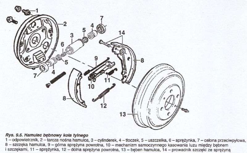

tak wyglda przod
a tak wyglda tyl
Sedreczne dzięki za schematy na pewno z nich skorzystam.

Czy ja dobrze widze?? Układ hamylcowy w MK2 bez ABS, jest taki jak w MK1 z ABS?
Z tyłu można rozróźnić dwa typy Bendix oraz Lockheed, nie wiem do końca jak jest z przodu ja np z przodu mam system Bendixa, ale czy jakiś inny wyśtepuje z przodu hmm.gif, napewno ktoś zaraz odpowie wink.gif
