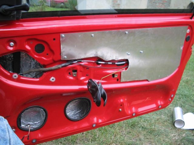

Jesli interesuja Cie wytlumianie drzwi to proponuje poszukac na kaciku Car Audio. Sprawdz czy cos jest w Faq.
Tu masz kilka przykladow
>klik1<
>klik2<
Jak co to mam na dysku kilka zdjec z pracy Memphisa przy swoim seju.
Moge ci podeslac na maila jak chcesz.
