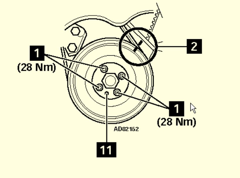

Nacięcie na zewnętrznej krawędzi koła pasowego wału ma być dokładnie ustawione na znak który jest na pokrywie paska rozrządu.

Niestety z mojej wiedzy wynika, że to nie jest prawdą. Właściwy znak to nacięcie na powierzchni czołowej koła zębtego, któe jest widoczne bo zdjęciu koła paoswego i osłony dolnej rozrządu. Nacięcie to ma się zgrywać z nadlewkiem na oprawie uszczelniacza wału korbowego. Pomiędzy ym ustawieniem a ustawieniem o którym mowa w poprzednim poście jest różnica ok. 1 zęba.
Tak to wygląda w AUTODACIE

Ja i tak ustawiałem inaczej, bo jest jeszcze jeden znak na kole od rozrządu umieszczonym na wale i jest on w całkiem innym miejscu niż na kole pasowym, tyle że kupiłem pasek Gates i tam były te 2 znaki które mają się idealnie zgrywać ze znakami na wałku i na kole rozrządu na wale. Po założeniu autko odpaliło od pierwszego strzała.
