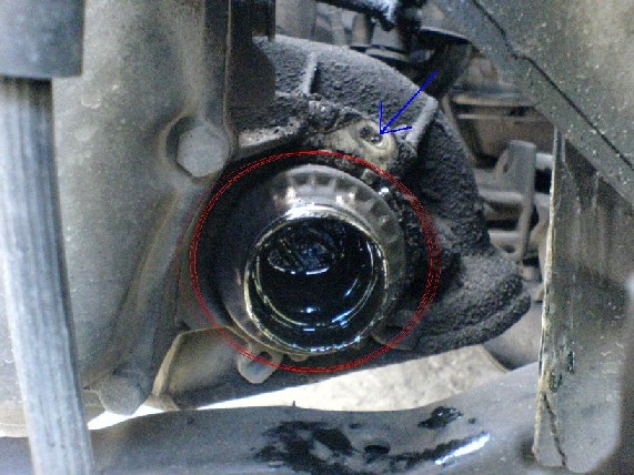

witam
usiłuje wyjąć takie coś w czerwonym kółku (załącznik) ze skrzyni (biegów) ... i nie wiem jak... confused.gif czy moze któryś z forumowiczów ma koncepcje ... tam gdzie jest strzałka było zabezpiedczenie a ten zembaty pierścień chyba się odkręca...
czekam na jakieś propozycje ...

czy dobrze widzę? - to jest przegub wewnętrzy, tzn. jego część która łączy przegub ze skrzynią?
wydaje mi się że on jest "na wcisk" - wystarczy jakaś łycha do opon i wyważyć
jeżeli się mylę to niech mnie ktoś szybko poprawi
(swoją wiedzę o tym elemencie posiadłem wyjmując półoś z kadeta, a z tego co wiem to jest tak samo w astrach)

niestety doprze widzisz ... tez mi się tak wydawało ze to na wcisk ale g..wno nie chce wyjść....
trzyma się dobrze bo widać mało ruszane
ja to zdejmowałem łomem o dług ok. 1m
bez szarpania, stukania - zaprzyj dobrze łom i wyważaj powoli, ale zdecydowanie. u mnie zawsze skutkowało
