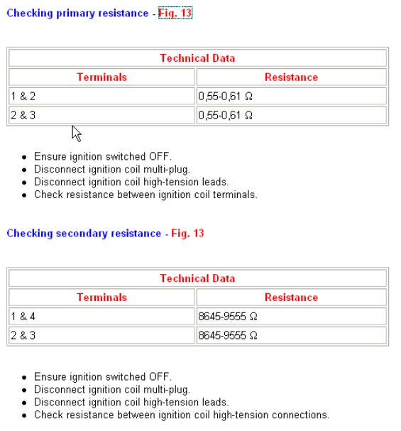

Dokonaj pomiarów i będziesz pewien
Wielkie dzięki geno124 za ten rysunek. Spadłem na dół do mojej Marysi i dokonałem pomiarów.
Co prawda nie posiadam profesjonalnego miernika ale i tak mój złom firmy TOYA wskazał o wiele za małą oporność na złączach kabli wysokiego napięcia.
Jeżeli tak to znaczy że Panowie z Carserwisu powinni zająć się pchaniem karuzeli a nie diagnostyką. hehe.gif

I powiedz barteqza pomogła ta wymiana bo nic nie piszesz?
rob sobie pomiary a guzik z nich wyniknie zlosnik.gif mialem uwalona cewke i potem druga uwalona (od kolesia) a potem trzecia i juz bylo git zlosnik.gif wszystkie pokazywaly to samo jesli chodzi o uzwojenia ale tylko ta trzecia nie miala przebicia zlosnik.gif
