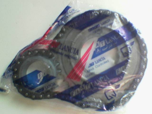

Prócz tych dziwnych odgłosów znacznie spada elastyczność na niskich i wysokich obrotach (przynajmniej ja tak miałem).
Za takie coś jak na zdjęciu dałem właśnie 50zł i 50 gr. Innego niestety nie było, ale na ten dają rok gwarancji.
Bardzo łatwo można to zrobić samemu. Spokojnie dasz sobie radę sam.
