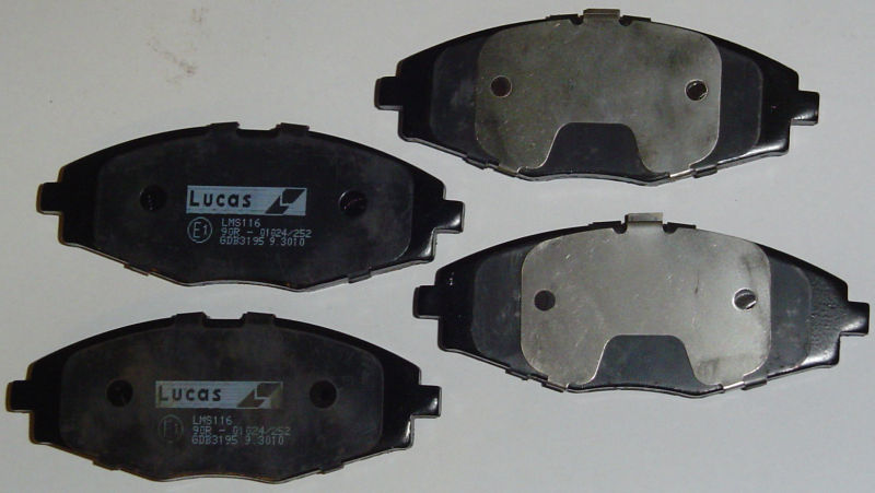

Który kloc od strony tłoka (zacisk pływający - Lanos) ?
> Nieco mnie zamuliło.
Z blachami do tloka, zeby nie piszczalo.
Osobiście miałem trochę inną koncepcję. Te czarne nakładki są pokryte miękkim tworzywem, więc są "antypiskowe". Natomiast ta blacha nie jest czasami po to, aby sygnalizować koniec klocka?
Ma taki pazur (na zdjęciu go nie widać), który, gdy zostanie z 1 mm okładziny, będzie darł po obrzeżu tarczy.
Blacha do tloka, tak jest nawet rozrysowane w instrukcji serwisowej.
