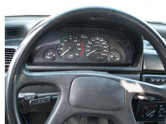

Witaj! Czy mozesz podac dodatkowe informacje o tej przerobce, ew. jakis link do zdjecia licznika po zamontowaniu?

Napisze w skrócie: Bierzesz licnik z uno i wycinasz flaki ze środka tak żeby sama ramka została. Potem bierzesz licznik z poloneza i odcinasz ramke tak żeby został środek. Sklejasz to razem i gotowe.
Jeden z kolegów zainspirowany tym pomysłem też sobie zrobił tak i nawet manuala zapodał. Zwał sie eRJoteS czy jakoś tak. Ja moge ci podesłać schemat podłączeń instalacji narysowany tak z głowy na szybko.

Pomysl genialny, wykonanie bardzo estetyczne, a schemat sie przyda. Na allegro liczniki z obrotkiem do Uno dochodza do 200 zl, a od poloneza za 80 mozna kupic cala deske..

Witam!
Kupilem w ubieglym tygodniu liczniki od plusa, znalazlem w necie strone, o ktorej pisales. Roboty było sporo (zwlaszcza ciecie plastikow, zeby estetycznie wygladalo), ale sie oplacilo - za 50 zl ladne liczniki. Wszystko dziala (obrotomierz podpiety do 86 nozki przekaznika pompy paliwa).
