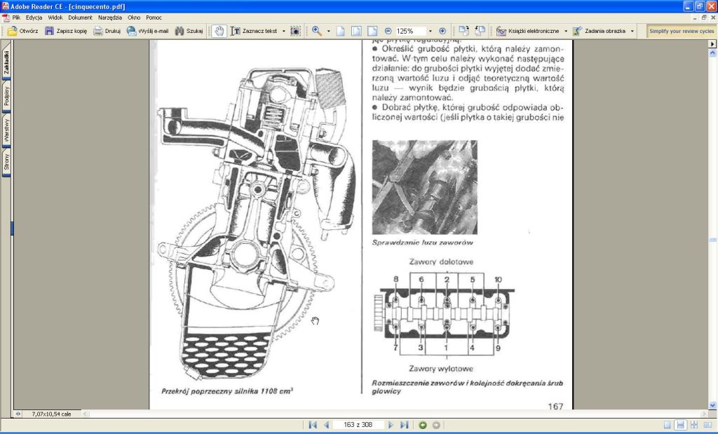

w sumie z tego co widze to powinieneś dojść do interesującego cie wymiaru na podstawie serii kolektora ssącego - u góry jest poziomo a od strony głowicy jest pochylony o interesujący cie kąt

chyba jednak ma - wiedze swą opieram o powyższy rysunek i o praktyke przy montażu i demontażu miksera od elpidzi zlosnik.gif

z rysunku wynika że flansza do której pzykęcana jest przepustnica jest w poziomie tak jak pokrywa wałka, może sama przepustnica jest lekko skoszona

z tym że na focie masz 1,2 a tam jest jednak inny kolektor
bardziej zasugerowałem sie rysunkiem i byłem przekonany że jest poziomo - akurat teraz nie moge sprawdzić jak jest w 1,1
tylko o co kaman z tym rysunkiem który wrzuciłem?
ja mam górę 1,2 i kolektor też od 1,2 do przeróbki idzie
a teraz to już nie wiem looknijcie na ten kolektor allegro
> jest lekko skoszona
jeszcze raz Ci napisze zlosnik.gif kapa zaworów i przepustnica są w takim samym stopniu pochylone, są względem siebie równoległe ale cały silnik jest pochylony więc dokłądnie 90 stopni tam niema, jest mniej ale i tak bym robił na 90stopni bo przynakmniej wiadomo że będzie tak samo wszędzie.
