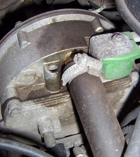

Co to za cudak ???
Witam i pozdrawiam fachowców od gazu .
W załączniku wstawiłem zdjęcie parownika-reduktora co to za model i jaki zestaw remontowy do niego pasuje.

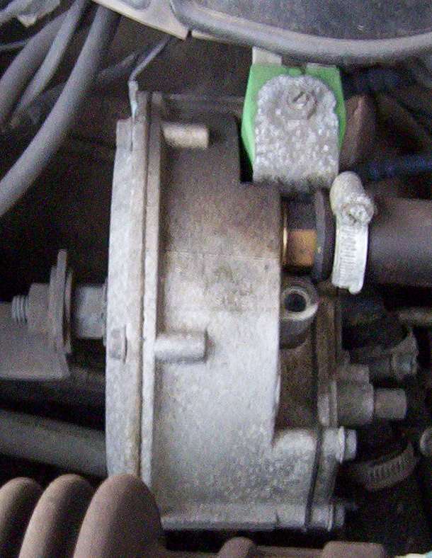

zdjęcie z innego rzutu

EMMGAS ML 94 cośtam
Mam taki. Regeneruje się bez problemów, pod warunkiem kupna dobrego zestawu z wszystkimi uszczelkami.
Ten jest OK, ma wszystko, nie tylko uszczelki, ale całe dzwigienki i zaworki:
http://www.allegro.pl/item137575870_komplet_naprawczy_emmegas_oryginalny.html
A ten ma za mało uszczelek - nie ma tych zielonych od gorącej wody, sprężyny, zaworków itp:
http://www.allegro.pl/item138333065_zestaw_naprawczy_emmegas_super_cena_.html
