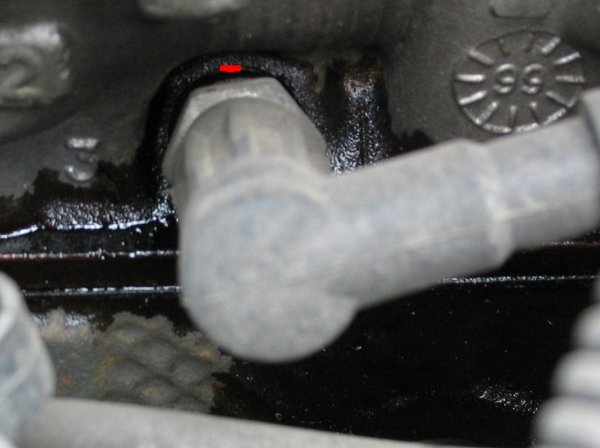

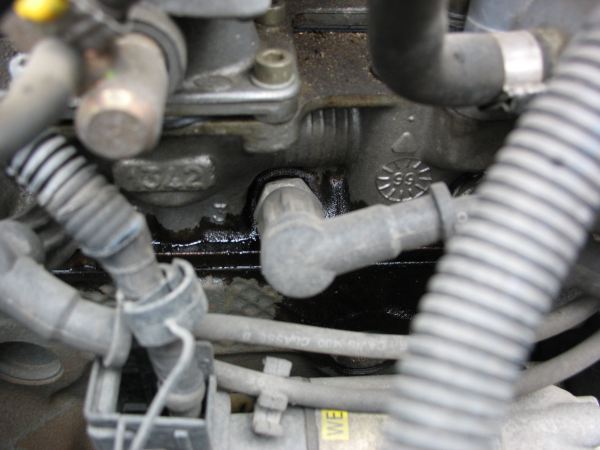

Witam, po corocznej wymianie oleju (autoryzowanym serwisie fiata) przypadkiem zauważyłem że spod świecami (2 i 3) zbiera sie olej. Jakby wyciekał spod świec. Nie wiem czy to problem ze szczelonością czy panowie w ASF przegieli z ilością oleju. Prosze o info czy to moze być niebezpieczne, podstam się dorzucić fotkę.
Pozdrawiam i dzieki za info,.
PS. Auto zachowuje się normalnie, chociaz raz miałem wrażenie że smierdzi (może ten przypalony olej na obudowie silnika)
> coś takiego??
bardzo podobne, tylko wiecej - mam fotke
Witam, u mnie jest podobnie, jak na pierwszym zdjeciu. Ciekaw jestem opini, cóz to moze byc. Bynajmniej u mnie nie ma zadnych komplikacvji wynikajacych z tego faktu, ale ciekaw ejstem zdania innych. Pozdro.

U mnie bylo podobnie po wymianie świec tylko wyciek był niewielki wręcz malutki smile.gif i tylko na jednej świecy.
Odkręciłem świece wyczyściłem olej i zakręciłem świecę potem nigdy więcej oleju koło swiec nie widziałem.
Nie wiem może za słabo świece dokręcili.
Próbowałem ze świecą - jest dokręcona ok - jednak zauważyłem (po dodaniu gazu) ze cienkie (pęcherzyki powietrza z olejem) nie bezpośrednio spod świecy ale spod tego metalowego pierścienia do którego się ją wkręca. czyli zaraz przy obudowie, zaznaczyłem dokładnie do miejsce na czerwono.
czy te miejsca mocowania świec są wymienne - czy trzeba w obudowie silnika mieszać ?
Troche głupot napisałem - tzn jak oglądnąłem dokładnie świece to widze ze i ów pierścień jest jej częścią smile.gif
tam jeszcze podkładka jest - right ?
moze to ona się wyrobiła

podejrzewam ze potrzebujesz 2 glowicy bo bekla...
jak cos mam głowice do 899 sprawna i bez takich niespodzianek - zaraszam na priv
oblukaj dokladnie gwinty w glowict bo moze sa przekrecone i powiedzialy papa crazy.gif
