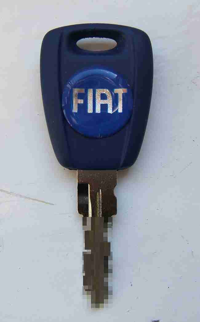

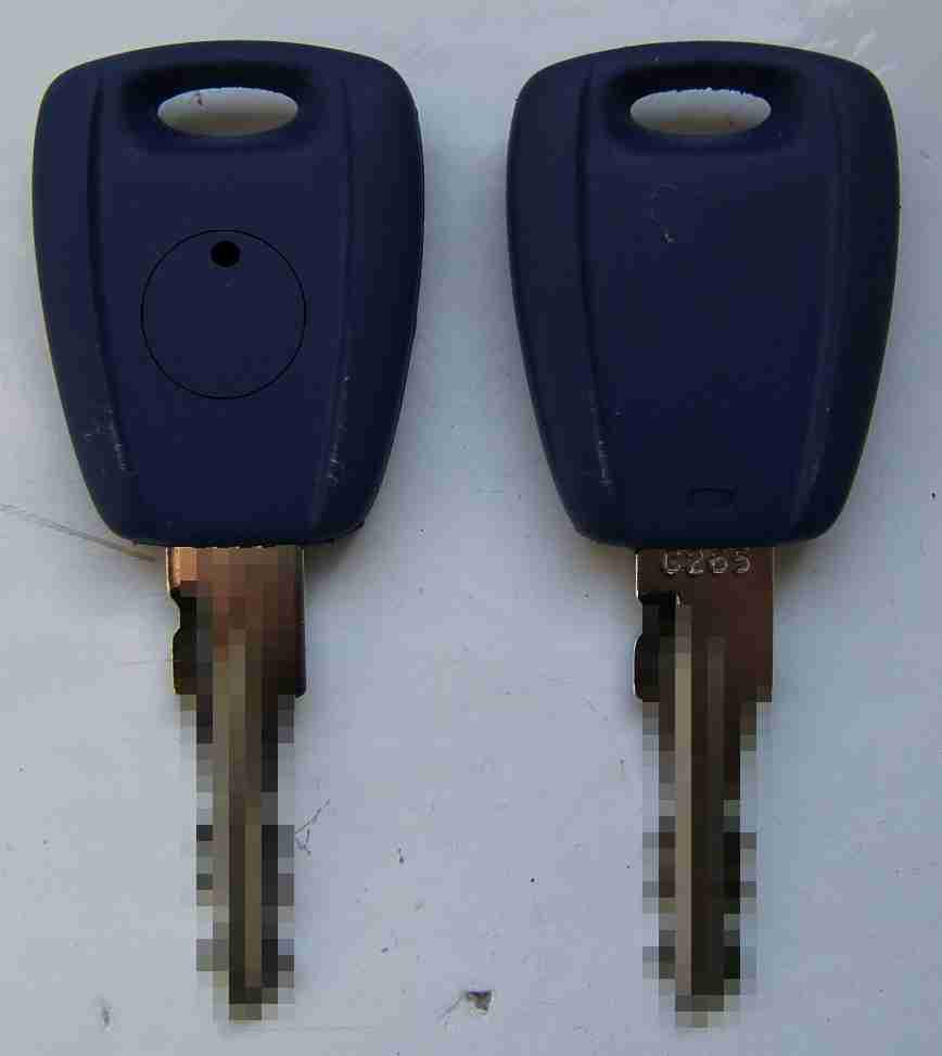

4. posiedzenie w piwnicy. tu jest najwieksza strata czasu zlosnik.gif kluczyki od pandy w imadlo i lutownica w reke. po kilku chwilach (chcialbym) zlosnik.gif moim oczom ukazaly sie dwa otwory w kazdym kluczyku jeden na dwa chipiki zlosnik.gif wazne bylo zeby nie przetopic sie na wylot i aby wybrac jak najmniej materialu.
5. kolejna czynnosc to zatopienie chipikow w kluczykach i zalanie ich klejem uzywanym w elektronice (takie topliwe kuleczki)

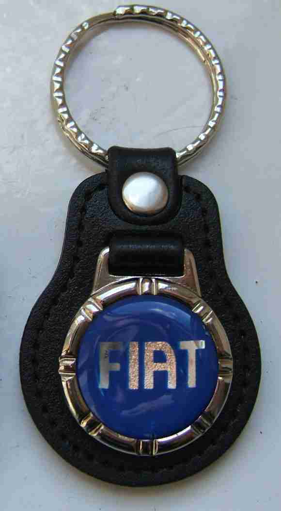

6. zabawa konczy sie kupnem breloczka i wydlubaniem z niego naklejki. odrobina kleju (ja uzylem kleju do butow) i nalepka na stale spoczywa na kluczyku
7. efekt koncowy
