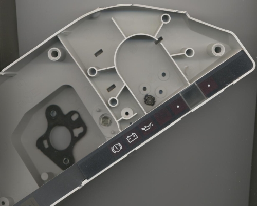

w starych zegarach ścieżka jest tu
a tak wyciąłem ikonke z wtryskiem
nie mam rozlozonych zegarow z SX to nie pokaze gdzie ją wkleilem ale Leski Ci pokazał link z seryjną ikonką wtrysku i z tego co pamiętam to tam przykleisz we wczesniej wycietym miejscu tą ikonke tylko sobrze poszukaj sciezki zebyś się nie pomylił wpierw zanim nakleisz daj diode wtedy bedzie na 100% pewny

w moich zwykłych jest tylko nie biala a na tej folijce pod spodem, moze wysarczy zadaptowac z innego
