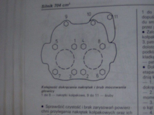

czy ktoś ma może rysunek z kolejnością i momentami dociągania śrub głowicy agenta? Mam do wymiany uszczelkę.

a prosze. moze nie ostre ale cos widac

Dziękuję. Masz może opis jakimi momentami dokręcać śruby?
najlepiej to miec wyczucie w reku ale jezeli chcesz to prosze wersja ksiazkowa mowi tak :
1 etap wszystkie nakretki dokrecic momentem 20Nm
2 etap nakretki od 1 do 8 dokrecic momentem 30Nm
3 etap nakretki 0d 1 do 8 dokrecic o kat 90stopni
4 etap nakretki od 1 do 8 ponownie dokrecic o kat 90stopni
5 etap sruby 9 i 10 sprawdzic dokrecajac momentem 20Nm a potem dokrecic o kat 70 stopni
6 etap srube 11 sprawdzic momentem 20Nm a potem dokrecic o kat 50stopni
