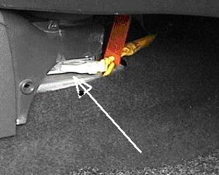

Witam panowie !
Zalaczam zdjecie na ktorym jest zaznaczone urzadzenie, CO TO JEST?
Znajduje sie ono pod nagrzewnica, jest przykrecone do tunelu, podlogi.
Dochodzi do niego kostka z zoltym przewodem.
Jest to dla mnie wazne co to jest poniewaz przecieka mi nagrzewnica i plyn kapie na ta metalowa puszke.

Pewny nie jestem ale z tego co pamiętam pod nagrzewnicą znajdował sie sterownik airbagu

Centralka od poduszki.

dokladnie smile.gif pamietaj ze jak cos jest z zoltym przewodem to najczesciej cos do air bagu jump.gif

Rzeczywiście to sterownik airbagu.
A poważnie to jak nie chcesz problemów z poduchami to ocal go z tej kąpieli nim będzie za późno ...
