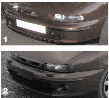

MAm pewien problem latem z grzaniem się silnika, uważam też, że autko jeździ nie tak jak powinno- brak mu pary.
Ostatnio zacząłem przeglądać fotki Maryś i zauważu\yłem, że Maryśki z silnikami 1.9 TD100 mają zderzaki jak na fotce 2. Moje autko fotka nr 1.
Może powinienem wymienić zderzak. Kiedyś może poprzedni właściciel założył nie atki jak trzeba.

lepiej sprawdź jej termostat a nie szukaj winy w zderzaku.Co do zdesia to ja bym wolał kupić używke oryginał co do tego to nie jestem pewien trza by zadzwonić i sie spytać czy laminat czy ABS

zderzak to 1/2 biedy, jak się nie mylę to były montowane w zależności od wersji, ja bym się zajął układem chłodzenia, a co konkretnie się dzieje: niedogrzany, czy przegrzany?

to nie wina zderzaka.... roznica bedzie niewielka w dostarczaniu powietrza! czyli auto Ci sie przegrzewa.. albo termostat sie wiesza na malym obiegu albo masz przegrzany silnik lub zapowietrzony uklad, tudziez wiatrak Ci sie nie zalacza...
