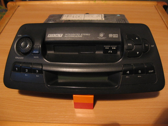

Senkju .... znalazlem.....male tylko pytanko....zanim przystopie do zabawy z "bebechami"....Czy te "dywagacje" w znalezionym watku (by You and Toper....) przekladaja sie rowniez na model AD 182 M....bo taki mam jak na zalaczonej focie.....
> Czy te "dywagacje" przekladaja sie rowniez na AD 182 M....
Wg mnie tak.
IMHO najlepiej to sprawdzić empirycznie. Wyciągnij radio, zdejmij pokrywki, poszukaj układu. Jak jest, to sprawa jasna.

Wyciagne i zaczne dlubac ...a czy sprawa bedzie jasna to sie okaze w praniu..... hehe.gif A u ciebie juz bangla? Czy jeszcze dopieszczasz schemat....? palacz.gif

Jedyna trudność, jaką widzę, to to, że u Ciebie mogą być elementy SMD i trzeba sobie poszukać wygodnego punktu lutowniczego.
