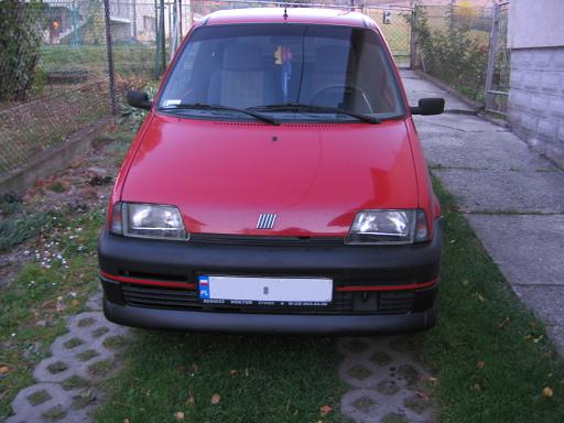

Czesc mam taki problem pomalowałem sobie srodek świateł jak na foto i teraz światla gorzej swiecą frown.gif może trzeba je ustawic bo je wyciągalem, czy przez to, ze jest czarny srodek to one beda tak swiecily? confused.gif lustra nie uszkodzilem przy malowaniu 277792429-swiatlaforum.JPG
w CCS jest czarny srodek i nie swieca gorzej niz seria z szarym srodkiem, wiec jedyne co moglo nastapic to to ze masz zle ustawione swiatla!
ja bym podjechal na stacje diagn. ustawic

Ustaw swiatla i wtedy zobaczysz co bedzie. Jak dalej lipa to musisz cos pokombinowac. Pozdr

jak moze byc lipa skoro w CCS w seryjnych lampach tez jest czarne wnetrze?

a szkła dałeś stare czy nowe?

tez mi sie tak wydaje, ze plastik nie ma na to wplywu tylko samo lustro. Jest jakis domowy sposób na ustawienie swiateł 270751858-jezyk.gif

szkła sa stare tylko je czyscilem płynem do szyb bo byly brudne w srodku

a żarówki dobrze założone?
jeżeli tak i jeżeli przy okazji malowanie nie naruszyłeś odbłyśników to pozostaje regulacja - stań przed jakąs równą scianą włacz światła i bedziesz widział gdzie swiecą ewentualnie poprawisz śrubkami regulacyjnymi
