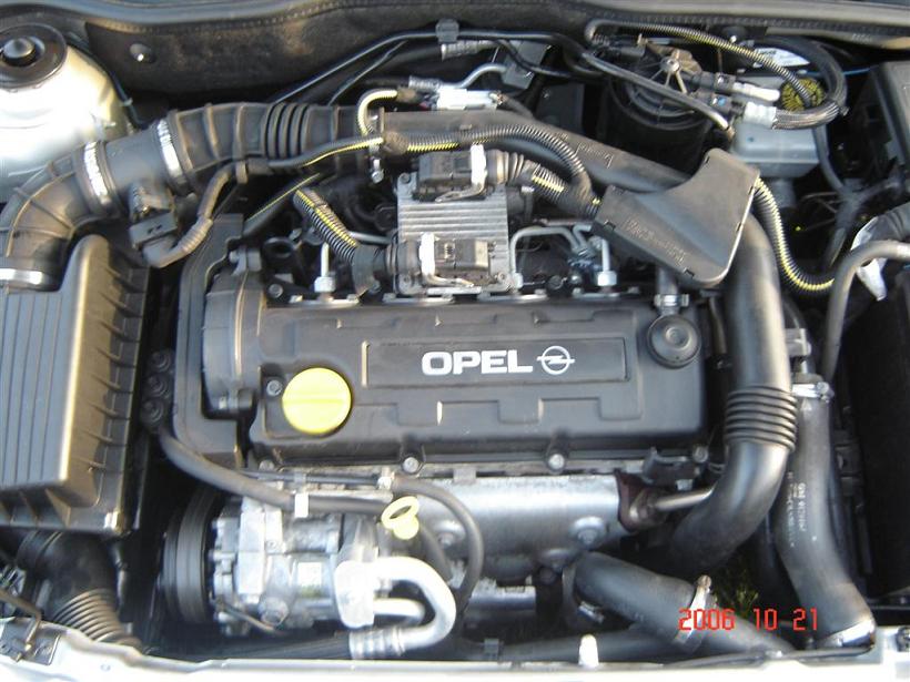

Fotka tego silnika znaleziona w necie
Co zatem możecie podpowiedzieć? Czy może padł jakiś czujnik ? Gdzie go ew. szukać w silniku bo strasznie tam napakowane towaru grinser006.gif?
