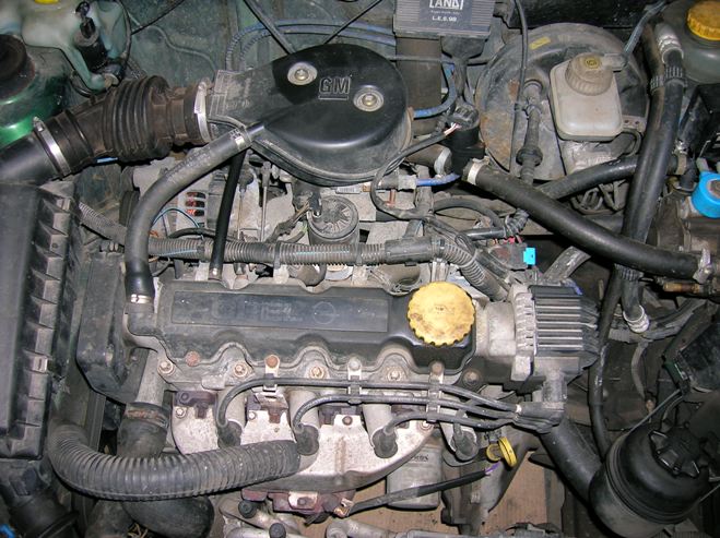

Witam Astrowicze.
Od niedawna jestem właścicielwm ASTRY 1.6 i potrzebuje informacji na temat typu silnika w moim Astrolocie. Wysyłam zdjęcie. Jednocześnie nadmieniam ze nigdzie nie moge znaleść wybitych numerów fabrycznych. Proszę o pomoc.

Na oko wygląda tak samo jak mój i też nie mogę znaleźć numerów fabrycznych.
Ja w książce serwisowej mam zaznaczne że jest to silnik X16SZ i twój to na 99% jest taki sam.

na moje oko to X16SZR skromny.gif co masz wpisane w dowodzie rejestracyjnym?

nono.gif X16SZ ma metalową pokrywę zaworów

no to pasuje - x16szr
klikamy:
x16sz - 52kW, 71KM
x16szr - 55kW, 75KM

a czemu miałoby być źle? wink.gif cieszyć się że ma się aż 4KM więcej wink.gif

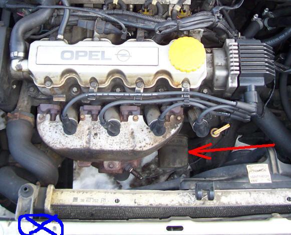

A w temacie pytania o typ silnika odsyłam tutaj. Ta czerwona strzałka na zdjęciu wskazuje miejsce gdzie należy szukać numeru silnika.
> silnika.
