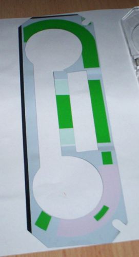

Kiedyś u kogoś widziałem że miał zmienione podświetlenie konsoli środkowej. Chciałbym się dowiedzieć jak to zrobił i kto to jest?
Chodzi mi dokładnie o to co wstawić zamiast tej zielonej folii, czy da rade ją jakoś odkleić i przykleić inną?

wytargać wsio ze środka i wydrukować, a potem lekko trysną bezbarwnym - dosłownie leciutko - to co masz w załączniku...
Witam, serdecznie

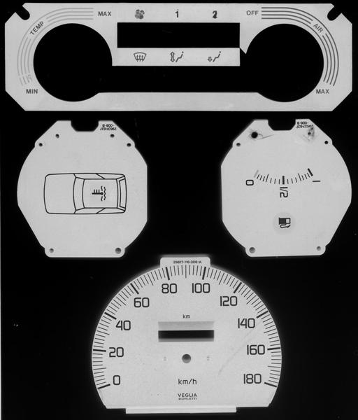

20.GIF Właśnie niedawno przystosowałem swoje podświetlenie w samochodzie do koloru nadwozia tj na czerwony. zrobiłem białe zegary, biały cyberblat do konsoli środkowej, podświetlane na czerwono przyciski konsoli z zegarem, podświetlane pokrętła konsoli oraz czerwone podświetlenie zegarów licznika. Co do konsoli środkowej miałem ten sam problem, tzn ta wkurzająca zielona powłoka. Można jej się pozbyc, ale jest to ryzykowne i wymaga precyzji. Jak to zrobic?? To proste, trzeba jej się pozbyc cool.gif Bierzemy papier ścierny wodny jak najgładszy i na mokro pozbywamy się tej pierwszej warstwy. Pod tą zieloną powinna nam się jeszcze ukazac biała warstwa, ta ostatnia, której już nie ruszamy, bo zniszczymy nasz cyberblat. Ja ogólnie zacząłem się w to bawic, ale niestety moja precyzja nie należy do najlepszych i uszkodziłem wszystko crazy.gif Ale zostało mi jeszcze jedno wyjście, a mianowicie zdemontowac to cudo u mojego brata, też z UNO, i zeskanowac. A skoro mam białe zegary licznika, które sam zrobiłem, to dlaczego nie zrobic też białego cyberblata konsoli środkowej?? Więc po zeskanowaniu odwróciłem kolory tak, by tło wyszło białe i wydrukowałem na papierze foto. Można też na zwykłym, ale trzeba zlaminowac. Po zamontowaniu i podświetleniu na czerwono efekt jest zaskakujący i szokujący no i jedyny koszt, to koszty zużycia tuszu w drukarce i koszt jednego arkusza papieru foto palacz.gif W ten właśnie sposób zrobiłem też białe zegary licznika 893goodvibes.gif Foto skanów w załączniku

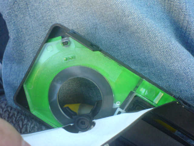

A skąd masz takie całozielone? U mnie środek wygląda tak:
A ten panelik też masz podświetlony na czerwono? Czym to zrobiłeś? I jeszcze jedno. W jakiej rozdzielczości trzeba to zeskanować żeby po wydrukowaniu wyszło w odpowiedni rozmiarze? Ja też chce zmienić u siebie podswietlenie panelu ogrzewania, ale nie moge wymyśleć jak. Chcialem to zrobić diodkami, ale u siebie nie mam miejsca na umocownie ich.
Jeżeli chodzi o skanowanie, to zrób to w najlepszej jakości z zachowaniem oryginału (!) To jest ważne, aby po wycięciu szablonu wchodził idealnie jak jego firmowy poprzednik w ramkę. Co do podświetlenia konsoli: z tyłu są takie dwa zaczepy na kable z żarówkami. Te żarówki trzeba po prostu wyjąć i w ich miejsce włożyć diody na 12V, lub na żarówki założyć odpowiedniego koloru gumowe oprawki (można dostać praktycznie w każdym sklepie elektronicznym, ja kupiłem w motoryzacyjnym). A co do podświetlenia pokręteł konsoli środkowej to zapraszam tu:

Założenie diód spowoduje, że podświetlenia nie będzie prawie wcale. Podświetlenie panelu opiera się na świetle rozprowadzanym przez ten przezroczysty plastik. Jest on specjalnie zbudowany właśnie w tym celu. Dioda świeci w przód i nie daje takiego światła na boki jak jest potrzebne. Mam to wiem. Będę zmieniał całą konsolę to przy okazji wywalę te diody w diabły.

A tą opcje zachowania orginału to się zaznacza gdzieś w programie? Bo ja jeszcze nie robiłem czegos takiego i nie wiem.

Ja bym tak zeskanował tylko nie wiem jak. Napisz z jakiego programu do skanera korzystasz. Ja w pobliżu nie mam żadnej kafejki, były 3 i wszystkie sie zlikwidowaly. Takze musze kombinowac sam.
Po prostu włóż do skanera i zeskanuj, wymiary powinny wyjść takie, jak w oryginale ( u mnie akurat nie trzeba było nic ustawiać
grinser006.gif )
Hehe tongue.gif zaraz spróbuje

No i się udało. Zeskanowałem to sobie bezposrednio do corela i jest super. Tylko teraz musze jakoś wykombinować żeby to świecilo na niebiesko zlosnik.gif
